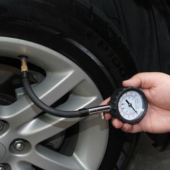

轮胎气压检查
轮胎欠压以及过压将会导致轮胎不正常磨损,缩短轮胎的寿命、增加油耗甚至会增大爆胎的几率。建议一个月检查一次轮胎气压以保证轮胎气压的正常。
轮胎气压检查必须在轮胎处于冷却状态下进行。可以使用轮胎气压表或者胎压监控系统(TPMS)检查胎压。车辆说明书上会列明车辆各种负载状态下的标准胎压。同时,该参数也会在驾驶员车门边的标签上列明。
轮胎的标准胎压约为2.2~2.6bar,过高的胎压易增加轮胎的磨损,还可能造成爆胎,而过低则会增加油耗和车辆的颠簸感。一般来说夏季胎压可稍低一点,冬季可以稍高一点。

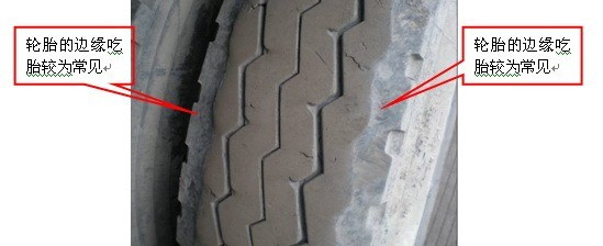

.时刻注意轮胎的磨损标记
轮胎的磨损标记位于轮胎各条主排水槽内,是一个截面为梯形的橡胶凸台。当轮胎花纹磨损至与磨损标记齐平时,必须把轮胎更换掉。在雨季里,为了防止车辆在积水路面打滑,轮胎花纹深度必须保持在3mm以上。

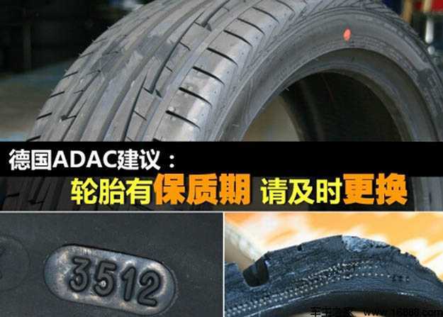

轮胎也有保质期
轮胎是橡胶制品,所以也会出现橡胶老化的现象。轮胎橡胶的保质期一般为4-5年。轮胎橡胶在保质期后便会加速老化导致轮胎性能下降。
如“9MCR0810”是轮胎生产日期代码。其中,最后4位“0810”表示这条轮胎是“10”年第“8”周生产的产品。

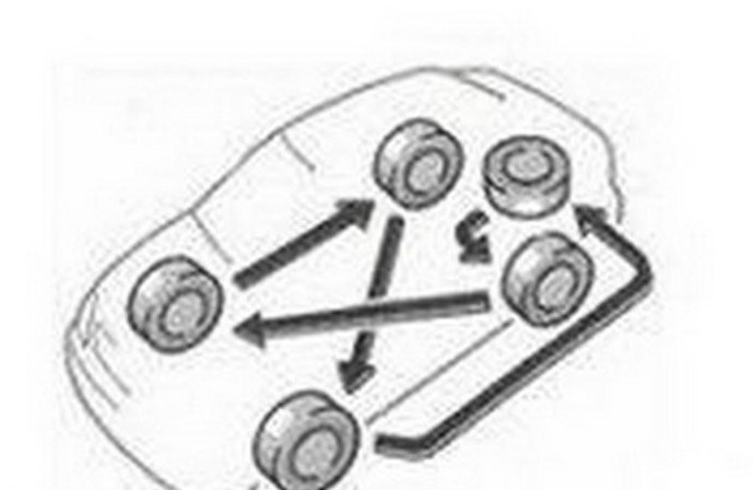

重视四轮换位
如果车辆在行驶中出现了跑偏、方向盘发沉以及轮胎单侧磨损等问题,这些现象都是在提醒车主需立即对车辆进行四轮定位调整了。车辆因打方向盘的缘故,前轮磨损速度比后轮快,为延长轮胎的使用寿命,定期进行轮胎换位,这样可使各轮胎磨损均匀。汽修专家建议,前轮驱动的车辆每行驶8000公里做一次四轮换位。
