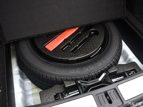

大多半车主而言,备胎多是车内最不时常使用到的物件之一,也正由于如斯,在做保养的时候,往往疏忽了对备胎的检测和保养。却不知,备胎虽不每每使用,但每每会在环节时候阐扬重要作用。
很写意高速80-90KM比较省油行车电脑各方面比较好
定期检测有没有磨损
平日环境下,车主在平常保养中大概远程出游前,很少有车主对备胎举行检测,不少车主的备胎形同虚设,难以在枢纽时候派上用场。究竟上,备胎的作用至关重要,分外是高速远距离驾驶。
同样平常来讲,对于备胎的检测,重假如搜检胎压和有没有磨损和裂缝,在胎纹磨损到磨损标志线以前,要及早对轮胎举行替换。假如胎侧有微小裂纹,就不克不及用它跑长途或高速行车,因为轮胎侧壁较薄,高速行车轻易孕育发生爆胎。
利历时应调剂胎压
必要提示的是,备胎在贮存历程当中为了确保外形和使用,在气压选择上与常常利用轮胎纷歧样。同样平常低压胎是2.0到2.5之间,而备胎是2.5到3.0之间。备胎的气压是不合格的,因为车主没有气压表,没门径调治气压,因而换了备胎以后,应找专业人士调治气压,才气举行正常的利用。一般备胎气压打到2.7是宁静的。
此外,备胎不该替换正胎长期利用,因为备胎平常不常利用,与地面磨擦机遇相对于较少,换上备胎后,因四条胎的磨擦系数分歧,地面附出力分歧,气压差别,长期使用会对车辆的制动系统、转向体系及吊挂体系发生必然的影响,给行车宁静带来极大的隐患。
应按期调换
很多车主每每会碰到这样一种环境:爱车在爆胎后想替换备胎,但却发明备胎在放置多年后,已严峻老化,早已是废胎。这重假如因为轮胎属于橡胶成品,寄放时候太长会呈现老化征象,同样平常轮胎的老化期为4年左右,因而,到4年以后就应当替换备胎。
同时,因为轮胎的重要身分是橡胶,而橡胶最怕的就是各类油品的腐蚀。车主常常在后备厢内寄存润滑油等油品,这些油一旦沾到轮胎,会使轮胎发生胀蚀,将大大低落轮胎的利用寿命。因此,只管即便不要把油品和备胎放在一路。若是轮胎沾到油污,要实时用中性的洗涤剂把油污冲刷掉。
小贴士:若何调换备胎?
1.用千斤顶把汽车略微支起来,在轮胎尚无离开地面以前,把车轮的紧固螺母拧松。
2.把紧固螺母拧松以后,连续用千斤顶把汽车支起来,待轮胎完全离开地面以后,把原轮胎拆下来。
3.装上备胎,按着对角线的秩序序,分别把所有的紧固螺母全都平均地紧固好。
4.把千斤顶降下来,改换轮胎的工作到此收场
