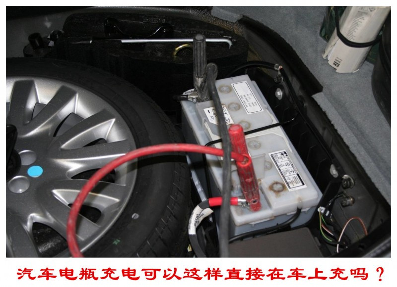

我来告诉你:汽车电瓶充电时必须把电瓶拆下来,送到固定的、专业的充电室中充电。如果充电时并不把电瓶拆下来,电瓶的连接线也不断开,把充电机的正负极端子直接接在了电瓶的正负极上,这样做是有很大风险的。

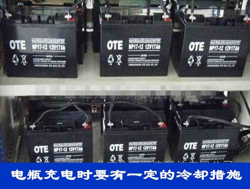

1、汽车电瓶在充电时会放出大量的热量,在正规的充电室中,电瓶是放在流动的水中冷却的。如果没有冷却,电瓶过热,会降低电瓶的容电量,甚至损坏电瓶。

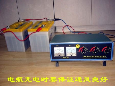

2、汽车电瓶在充电的后期,会出现电解水的现象,释放出一定量的氢气和氧气,它们属于易燃易爆气体。在正规的充电室中,空气是流通的,这些气体会及时排出,不会堆积(在充电室中是严禁吸烟和明火的)。如果在一个密闭的环境中充电,氢气和氧气聚集到一定浓度时,遇到火源会有起火甚至爆炸的危险。

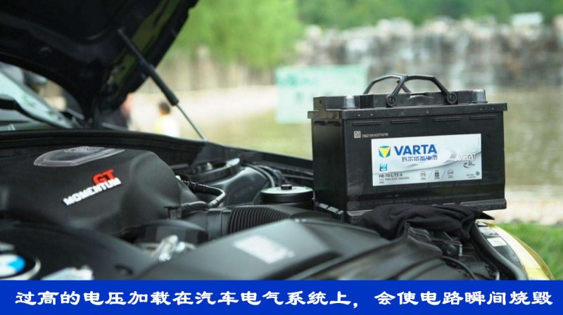

3、正常情况下充电机是把220V的交流电转变为14V左右的直流电充到电瓶中去的。如果充电机发生了某种故障,转变出来的电压过高,这样的电压直接加载在汽车的电气系统上,后果可能是灾难性的,整个电气系统会受到毁灭性的打击。

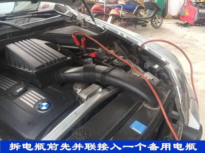

所以,汽车的电瓶亏电了,一定要把电瓶拆下来,送到专业的充电室中充电,千万不要图省事,直接在汽车上充电。如果担心汽车断电后发生防盗系统锁死、音响锁死、恢复到原厂设置等故障,可以在拆下电瓶连接线之前把一个备用电瓶连接到电气系统中,然后再断开电源,这样汽车的电气系统始终有电能供应,就可以避免上述的故障。
