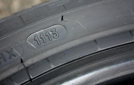

出厂日期:轮胎上有一行四位数的小数字,它就是轮胎的出场时期,数字的后两位代表生产年份,前两位则代表轮胎在该年的第几周生产。轮胎属消耗品,一般在使用的第4年或6万公里就需要更换了,这时准确了解车上轮胎的生产日期就很重要。

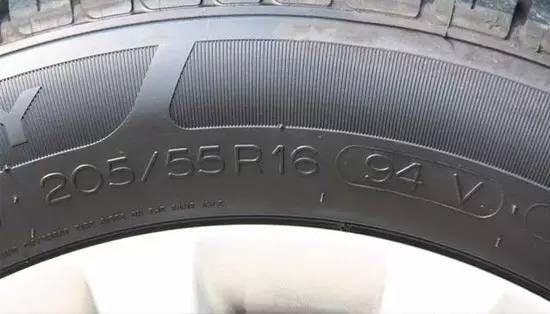

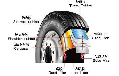

2.规格参数:轮胎上最大的那一排字母数字组合就是轮胎的规格参数,如图中的 205/55R16 94 V ,它的具体含义又是什么呢?

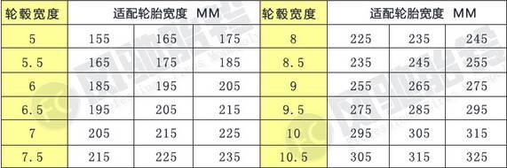

胎宽: 最前面的 205 代表的是轮胎的宽度,单位mm,205表示轮胎宽度为205mm,一般情况下按照原轮胎的宽度购买就可以,如果原轮胎胎宽不满意的话是可以根据轮毂的宽度进行改变的,例如你的轮毂宽度是7(在轮毂外侧可查看),那么你可以适配的轮胎宽度就有 205 215 225三种可以选择。不过轮胎加宽会导致轮胎与地面的接触面积增大,轮胎的滚动阻力同时增加,如果仅仅改变轮胎宽度的话只会导致你的车油耗上升,转向变沉,不准备大刀阔斧改装车的朋友不建议尝试。

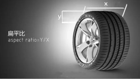

扁平率: 胎宽后面的数字代表的就是扁平率,表示胎壁的厚度,也就是轮圈到轮胎最最外侧的距离,计算公式是:横断面高度/横断面宽度x100%。轮胎扁平率可以直接影响车辆的乘坐舒适度,胎壁越厚的车轮胎越“软”,舒适性也就越好。
轮胎结构:扁平率后面的字母代表轮胎的结构形式,R是指子午线构造轮胎,子午线轮胎是目前私家车轮胎中最常见的一种构造形式,又称钢丝轮胎。我们还能看到一种ZR轮胎,这里的Z代表其能承受的最大时速超过240km/h,ZR轮胎只会用在性能车、跑车上,普通家用车也达不到这个速度。还有另一种轮胎结构为斜交胎,这种结构的胎用在农机、重卡上的比较多,由字母X表示。

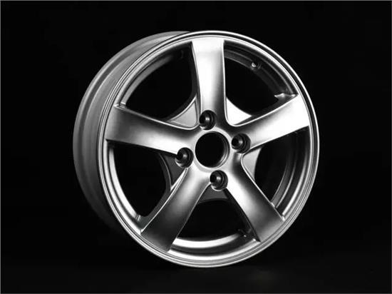

轮毂尺寸:字母R后面的两个数字代表轮胎的轮毂尺寸,16就说明该轮毂的直径为16寸,这个在选购轮胎时一定不能错,你的轮毂是16寸的轮毂,你就只能买16寸的胎。

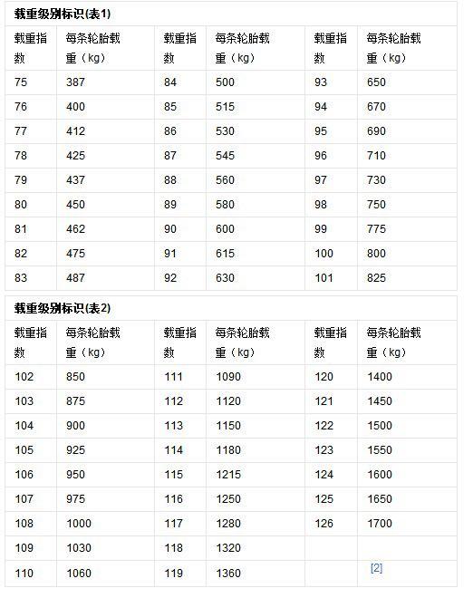

载重指数:轮毂尺寸后面的数字代表了该轮胎的载重指数,载重指数意为轮胎在最大气压中一条轮胎所能载重的最大负荷数值。一般越大越重的车轮胎载重指数越大。

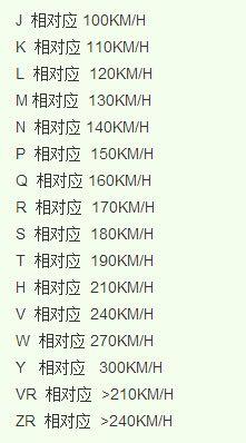

速度等级:最后的字母代表轮胎能承受的最大安全时速是多少,性能越好,速度越快的车速度等级就越高。
