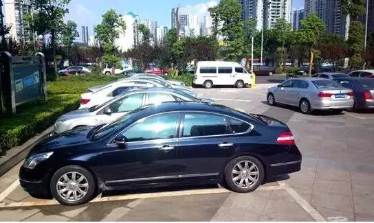

1、启动汽车后立刻打开空调
汽车长时间在烈日下曝晒,狭小而封闭的车厢会导致车内的空气流动性较差,在持续被烈日长时间“烘烤”之后,车厢内的温度要远远高于室外温度。如果此时打开车门,瞬间就会有一股热浪袭面而来······很多人在遇到这种情况时,都会立刻启动汽车,打开空调,并且将风速调到最大,以达到最快的制冷效果。其实这样做不光不能快速降低车内温度,还会在一定程度上损耗发动机。通常来说,汽车在启动之后,转速表指针往往会一下子爬升到较高的转速,几秒钟之后再下降到一个相对稳定的转速。如果在刚刚启动的时候就打开空调压缩机,会增加发动机运转的负荷,长时间如此会损害发动机。所以正确的做法应该是先将四个车窗打开,使空气对流通风,让车厢内的温度尽快与室外温度持平。待发动机转速平稳,再将车窗关闭,打开空调,这样既不损害发动机,又能很快降低车内温度。
