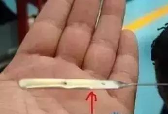

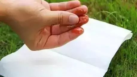

二、手指测试法
伸出你的右手,用机油尺将机油滴几滴在拇指指腹,用拇指及食指来回摩擦。正常的机油摸起来是干净润滑的,无颗粒感的。如果感觉到有杂质感,而且手感黏性差,就说明机油中杂质过多,寿命已到需要更换了。

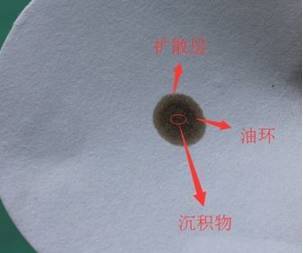

1准备一张空白的测试纸,然后从汽车发动机里面取出使用过的机油滴在空白的机油纸上面,如下图所示。
2
然后观察机油在测试纸上面的变化,如果机油出现分层,一共分为三层:最外层是扩散层,中间层是油环,最里面的黑色物是机油沉积物,那么车的机油就应该更换了,如下图所示。

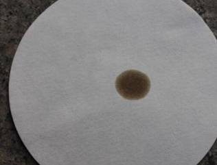

3如果你机油滴在测试纸上面分层不明显,只有两层,中间没有明显的黑色沉积物,那么车机油是还可以继续使用的,如下图所示。

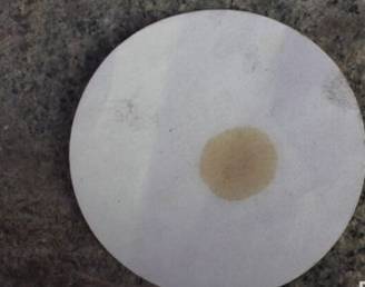

4一般的新机油是不会分层的,滴在测试纸上面的话是非常清澈油光光亮的,那么就证明你购买的机油是全新的,没有使用过的。如下图所示。
