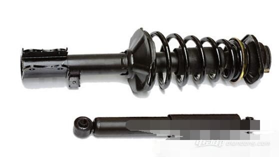

减震器是什么?有什么作用?减震器顾名思义减少震动,当汽车行驶在不平的路面上里面乘客是感受颇深的,减震器的诞生就是在这种情况出现时能更好的抑制,让汽车在相对平稳的度过这段坑洼的路面。
减震器的类型介绍——作用
减震器并不是用来支持车身的重量,而是用来抑制弹簧吸震后反弹时的震荡和吸收路面冲击的能量。弹簧起缓和冲击的作用,将“大能量一次冲击”变为“小能量多次冲击”,而减震器就是逐步将“小能量多次冲击”减少。如果你开过减振器已坏掉的车,你就可以体会汽车通过每一坑洞、起伏后余波荡漾的弹跳,而减振器正是用来抑制这种弹跳的。没有减振器将无法控制弹簧的反弹,汽车遇到崎岖的路面时将会产生严重的弹跳,过弯时也会因为弹簧上下的震荡而造成轮胎抓地力和循迹性的丧失。
为加速车架与车身振动的衰减,以改善汽车的行驶平顺性(舒适性),减震器在大多数汽车的悬架系统内部装有减震器。

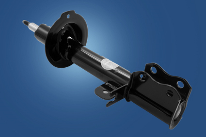

减震器从产生阻尼的材料这个角度划分主要有液压和充气两种,还有一种可变阻尼的减震器。
液压减震器:汽车悬架系统中广泛采用液力减震器。其原理是,当车架与车桥做往复相对运动儿活塞在减震器的缸筒内往复移动时,减震器壳体内的油液便反复地从内腔通过一些窄小的孔隙流入另一内腔。此时,液体与内壁的摩擦及液体分子的内摩擦便形成对振动的阻尼力。
充气式减震器:充气式减震器是60年代以来发展起来的一种新型减震器。其结构特点是在缸筒的下部装有一个浮动活塞,在浮动活塞与缸筒一端形成的一个密闭气室种充有高压氮气。在浮动活塞上装有大断面的O型密封圈,它把油和气完全分开。工作活塞上装有随其运动速度大小而改变通道截面积的压缩阀和伸张阀。当车轮上下跳动时,减震器的工作活塞在油液种做往复运动,使工作活塞的上腔和下腔之间产生油压差,压力油便推开压缩阀和伸张阀而来回流动。由于阀对压力油产生较大的阻尼力,使振动衰减。
阻力可调式:装有阻力可调式减震器的汽车的悬架一般用刚度可变的空气弹簧作为弹性元件。其原理是,空气弹簧若气压升高,则减震器气室内的压力也升高,由于压力的改变而使油液的节流孔径发生改变,从而达到改变阻尼刚度的目。减振器是汽车使用过程中的易损配件,减振器工作好坏,将直接影响汽车行驶的平稳性和其它机件的寿命,因此我们应使减振器经常处于良好的工作状态。可用下列方法检验减振器的工作是否良好。
在目前呢,还有一种减震器也是现在车辆经常使用的一款,那就是普通油压减振器。结构相对简单,同时也比较好维护。这类减振器平时要注意检查,如果液缸密封不好,减振器漏油就会失去减振效果,这时就需要及时更换。同时减震器也需要保养的,使用时要多注意。
