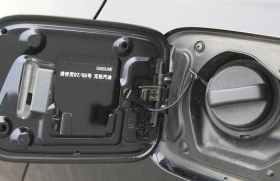

平时开车,一个月一般都需要加2次汽油左右。如果我们在加油的时候发现,打开汽油盖时,会有像打开汽水一样的声音,如果只是偶尔听到,那是正常的,但是如果每次加油的时候,都会发出这种声音,那就说明有问题出现了。
这种事情看起来是小,但是大家别不当一回事,这可关系到大家的行车安全,一点都不能马虎。

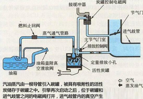

这种像汽车发出的声音是从何而来的呢?那是因为油箱内外的气压不同导致的。油箱内的碳罐是平衡内外气压的重要部件,如果气压不同那就说明了碳罐出现了故障。那么油箱盖就不能泄压,导致内外的压力不均衡,所以在开启的时候就有这样的声音。
当然了这种声音还是有区别的,听到的是“出气声”,那就说明没有什么问题。出气声基本都是在夏季,那是因为夏天温度高,汽油热涨导致油箱内的压力变大,所以内部的气压就大于外部的气压,因此一打开油箱门,汽油就会跑出来就有出气声。
如果你听到是“出气声”,那基本上都是正常情况。而“出气声”主要出现在夏季,由于夏季高温引起汽油受热膨胀,由于油箱空间是不可变的,里面的油气会行成压力,当内压大于外面时,只有一开油箱盖,里面的汽油就会往外跑,所以会产生“出气声”。

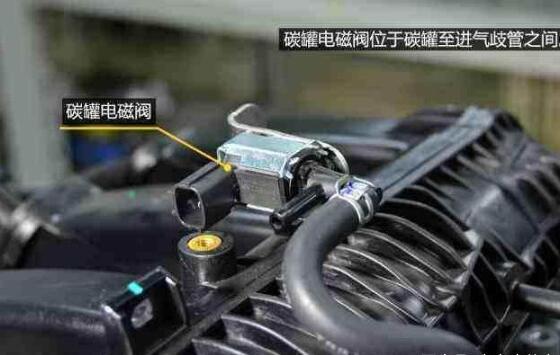

如果你听到的是“吸气声”,那就说明油箱中的压力没有压力大,可能造成这种情况的就是碳罐或电磁阀出问题了。而当油箱内压小于外压时,极有可能会出现这2种问题:
1,由于油箱内压小于外压,极易导致油箱变形而损坏油箱。而且这种情况下,油很有可能加不进去。
2,由于油箱内压小于外压,且与外面不通气,那么油泵则会一直往外抽,时间一久就会损坏油泵。
