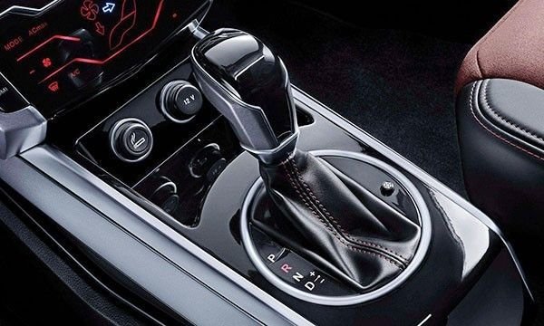

相对于手动挡来说,自动挡可以说是"傻瓜机"一样的操作,从上到下分别为:P、R、N、D,分别是停车挡P挡、倒车挡R挡、空挡N挡、前进挡D挡,一般这4个档位就能完全满足日常行驶了。
有的车还有运动模式S挡、低速模式L档、手动模式M“+-”档,这些都是为了更高的用车需求。结合日常用车情况,自动挡操作有“4个禁忌”,建议车友们都了解一下,不然很容易伤车的。
