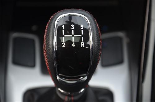

手动挡为什么容易熄火,发动机熄火主要的原因汽车的运行复杂的扭距。大于发动机输出的转矩,那简单来讲车子的动力不够,但你依然想要往前跑。但是力气已经没有了就跟人一样抽筋那基本上就发动机熄火。汽车的发动机。一发动就开始高速的旋转产生那种动力那中间的离合器,他就决定发动机的动力什么时候传递给汽车轮胎上面,那离合器松的过快由于阻力过大会让发动机停止工作。

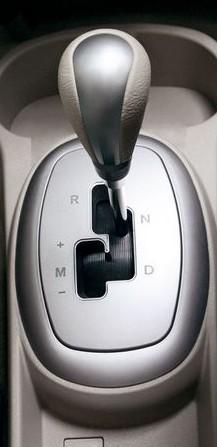

至于自动挡车不容易熄火的问题,自动挡的档位是由电脑来控制的,可能会出现熄火的情况吗? 可能,但机率很小,车厂里面调这个变速箱给这个变速箱编程序都都会考虑这些问题
而自动挡分为AT/CVT,AMT,DCT,
AT/CVT变速箱和发动机间有一个东西叫液力变矩器,这个东西能够起到一定的变矩作用
而AMT,DCT,属于电脑控制离合器和换挡的手动变速箱
