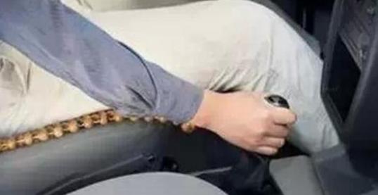

1、发动机制动
手动挡车:手动挡车刹车失灵,需求运用发动机制动性进行抢挡减速,具体操作:补一脚油门,退挡,再轰一脚油门,进档,假设是小轿车,从5档直接挂1档, 这时车速会下降,发动机转速会被车轮强行提升至5000转以上,不过刹车力度合作不妥有些后驱车会发作侧滑。千万别一激动,直接猛踩油门,那即是杯具了。
自动挡车:铺开油门,将档位由D转至D减,操控好车辆方向,感受车辆会显着减速,在最慢速度时将挡位转为N(空档),待车滑行停定后滚动钥匙熄火泊车。千万别测验将D挡强行挂入R挡,由于有保护模式的车型是挂不进去的,也会致使变速箱的损坏。

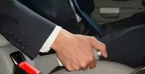

2、拉手刹
机械拉线式手刹:发现刹车失灵了,一定要镇定,假设车速不是太快,试着先拉手刹看看能不能把车速降下来。拉手瞬时不要拉的过快,拉紧,松开,拉紧,松开 屡次,由于拉的太慢会使刹车盘磨损严峻失掉刹车作用,拉的太用力,又会形成刹车盘抱死,车子完全失控,会发作车辆侧滑,乃至翻车等景象。在拉手瞬时要摁住 手刹保险按钮,这么能够使手刹在拉紧、放松的过程中操作自若,避免拉紧时手刹锁死。
电子手刹:在驾车过程中,电子手刹与机械手刹在行车中拉起会有十分不一样的作用,电子手刹则体现得更为平稳。而市场上的车型对手刹本来也是有装备区别 的,中高档车通常都是电子手刹,而价格便宜的的车子许多都是机械手刹。假设车辆高速行进时,驾驶员仍然无法操控刹车(如刹车踏板毛病等状况),扣起电子手刹开关,电子刹车分泵开端作业,经过ESP全力刹车的力道对悉数四个车轮进行液压制动,条件是刹车管线和电路没有被损坏。

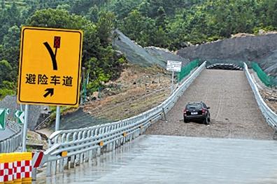

3、运用障碍物
假设手刹和强行减档的办法都不起作用,不要慌,调查有无紧迫避险车道,紧迫避险车道在主车道右侧,许多公路在接连下山路段或许高速公路下坡路段都会设置,失灵时能够测验进入紧迫避险车道,车道有沙石和水池来协助减速。假设没有,要思考运用路旁边的障碍物来下降车速了,看看周围环境,假设车右侧有山、岩 石、大树或土坡等,运用全部车体旁边面去刮蹭,以到达强行泊车的意图,切不可直接用车头去撞。假设刹车失灵,并且前方有丧命障碍物,有ABS功用的车仍是直 接将刹车踩究竟吧!
