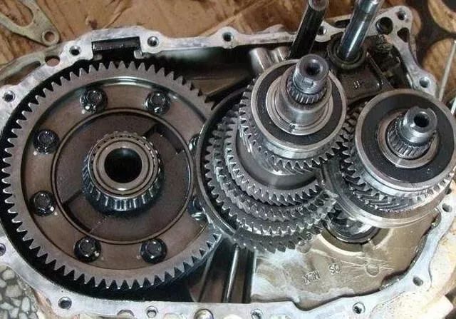

变速器齿轮异响通常是由于变速器油位偏低或变质、齿轮啮合间隙过大或过小、齿轮啮合不良引起的。
啮合间隙过大时
主动齿轮转动时撞击被动齿轮发出 撞击声,此响声通常随着变速器温度的越高而愈加严重。
啮合间隙过小时
发出的异响声通常是连续不断的,有的较均匀,有的不均匀,而且车速越快,响声越严重,并且往往会使变速器的润滑油过热。
齿轮齿面碰伤
这种响声是不均匀的,有节奏的,而且油门越大,响声就越大,严重时会感到变速器的震动。
变速器齿轮噪音有的是由于变速器制造时齿轮精度低而造成的,有的是在汽车修理时更换了新齿轮与原旧齿轮或者因操作不内导致啮合不好而造成的,这种响声是车速越快噪声越大,温度高润滑油变稀,响声加剧,此响声经过磨合后会逐渐减轻或消失。
滚动轴承发响
通常是由于轴承间隙过大,或者轴承内座圈与轴配合以及外座圈勾变速器壳配合松旷引起的。如果轴承滚珠有裂纹或有斑点,通常会发出破碎的响声。
