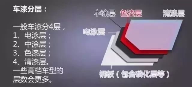

在了解什么是抛光之前就得先了解车漆的结构问题。
现代车漆的结构主要分为电泳层、中涂层、色漆层和清漆层:电泳层主要是防锈蚀作用,同时加强漆层的结合力;中涂漆的作用其实是一层附着媒介,帮助色漆和清漆实现更好地附着力;色漆就是我们平时看到的车漆颜色;清漆在最外面一层,我们平时做的各种保养其实都是针对清漆层的。
所以通常说的,抛光就是用来消除车子漆面的划痕或者洗不掉的污渍以达到镜面效果,而这些划痕是指没有穿透清漆层,也就是没有伤到色漆和中涂漆的划痕。

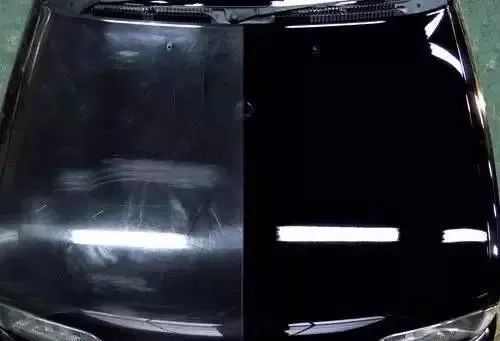

所以抛光一般是针对有些车的漆面已经发暗,有难以洗掉的污垢、氧化层又或者你的车漆有了划痕。因为这些划痕或者深度的污垢是没办法通过洗车,磨泥来消除的。
而经过抛光处理,再进行打蜡、镀膜、镀晶等养护项目就可以恢复维持原有漆面的亮丽光泽,甚至更佳!

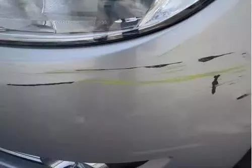

另外如果是穿透了清漆层的深度划痕,抛光是解决不了的,只能去重新喷漆了!

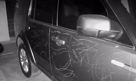

(3)划痕
有些明显的划痕肉眼直接可以看到,有一些浅划痕则需要在阳光底下才能发现,因此当发现漆面存在划痕只有抛光才能解决,为了避免原厂车漆受到持续的伤害,进行抛光修复是很有必要的。

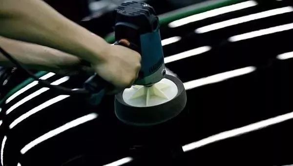

通过以上三点,相信大家对抛光有了一个基础的认识了。不过抛光毕竟是汽车美容的高端项目,是比较复杂的,需要抛光机,抛光盘,研磨剂合理搭配以及在专业技师的使用下才能抛出完美的漆面!
