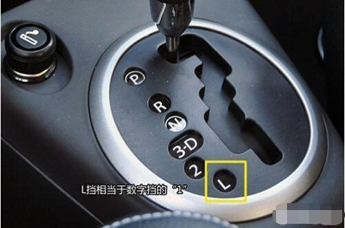

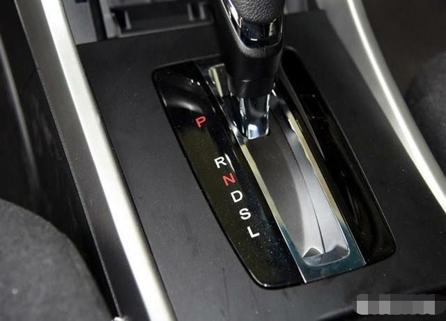

低配车型,带有L模式:
1、在坡顶要提前刹车、减速。
2、挂入L模式,L模式一定要在汽车低速时挂入,否则会对变速箱和发动机产生较大的冲击,在下坡整个过程中辅助刹车控制车速
3、到达坡底挂回D档,直接加速即可!
