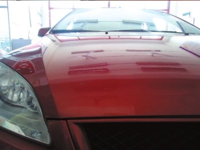

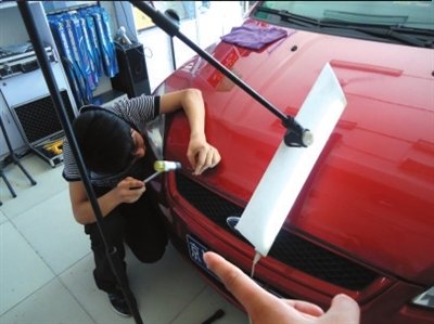

所谓无损修复,指的自然是在不需要钣金、喷漆的前提下修复车身凹陷。通过一系列专用撬棍及吸拔工具,熟练的技工只需一两个小时就可将车身表面凹陷修复如初,看不出一点痕迹,费用也只需区区百元。如果是鸡蛋大小的坑洼,耗时仅需几十分钟,费用也更低。

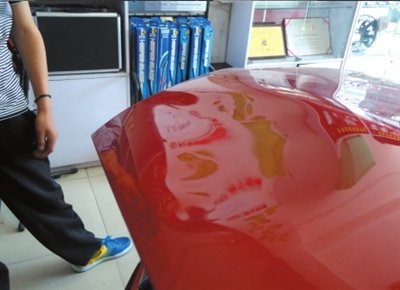

更重要的是,由于无损修复保留了原厂油漆,无论光泽和硬度都不会有影响,根本看不出维修痕迹,将来卖掉爱车时会更加保值。不过由于技术条件限制,这项技术并非任何部位都可以修复,例如A柱、车门边缘等难以使用工具的位置。翼子板则分情况,有些采用双层构造的车无法处理。此外,如果车漆已有破损,就只能选择传统方式。
