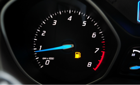

其实这里面就牵扯到了发动机健康转速的概念,发动机由于气门提前角、点火提前角等原因,只有在一个特定的转速范围内运转状态才最好,汽油燃烧才最充分,发动机运转在这个范围内才最“健康”,这个转速范围就是所谓的“健康转速范围”,那么如何知道自己爱车的健康转速区间呢,其实有一个很简单的经验公式可以大概的算出来:健康转速区间 = 最大扭矩转速*0.6 ~ 最大扭矩转速*1.2。
以大师兄的1.6L新福克斯为例,这台发动机是典型的高转速自然吸气发动机,最大扭矩转速为4000转,那么我这台发动机理论上的健康转速区间就是4000*0.6~4000*1.2,大约是2400转~4800转,当然这只是大概的经验公式,只能算出大概的转速区间,不过公式是死的人是活的,换挡时机可以根据实际情况灵活掌握,比如一个人驾驶或者下坡路段,可以适当提前升档而满员行驶、上坡路段或者开着空调,就要适当延迟升档使转速匹配,让车辆保持最佳的动力输出。

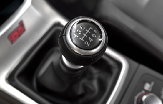

手动挡的转速匹配并不是什么高深莫测的玄学,适当的延迟换挡提高换挡时的转速,让发动机处于健康转速区间里工作,一方面避免了低转速时拖档增加发动机负载的磨损,另一方面让汽油燃烧更为充分降低了积碳的产生,更重要的是能让你重新找回驾驶手动挡车型的乐趣。
