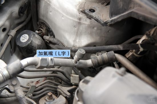

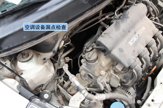

首先在加氟之前,我们需要对车辆的空调系统做一个整体的检测,确保空调设备没有漏点方才可以加氟。测试空调漏点的方法有两种,一为抽真空,二为打压。在此我们采用了抽真空的办法。(抽真空需要注意,真空时间必须为半小时以上,这样才可确保空调管内的水蒸气全部被抽尽。)空调设备的漏点通常情况下出现在加氟嘴(L字盖)、接口密封圈、软口对接处、蒸发箱、冷凝器、空调泵等几个位置。

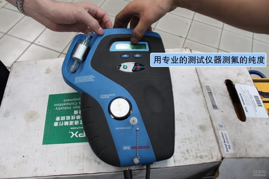

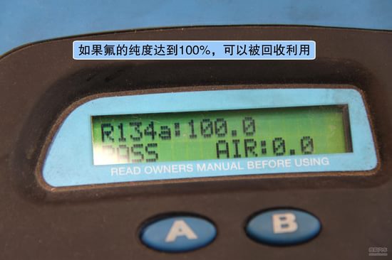

检测完设备的漏点后,我们将会检测冷凝器中氟的纯度。

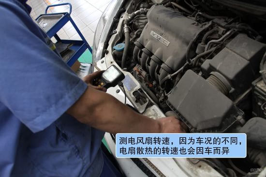

测试电风扇转速,因为车况的不同,电扇散热的转速也是因车而异。

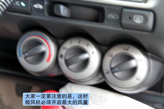

测鼓风机的转速(此时需将鼓风机开到最大)

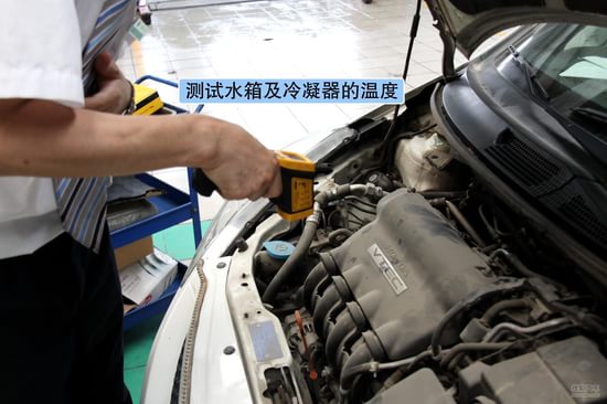

测水箱温度(红外线测温仪)

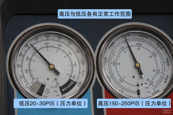

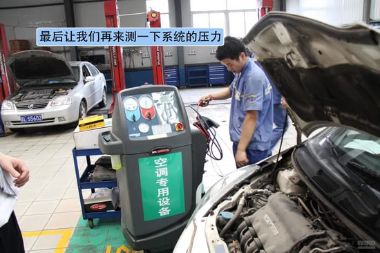

检测系统压力

1、 首先将汽车启动,并打开AC开关,把鼓风机开至最大,等待三分钟后将加氟管放入加氟嘴。
2、将制冷剂导入加氟嘴,并时刻注意空调管内的压力,切记不可多也不可少!空调系统与空调管是相通的,所以说管内压力就代表着空调系统的压力,制冷剂的多少与外界的温度,直接影响空调系统内的压力值。如果说系统中压力值小了,则说明需要补充制冷剂,反之则说明制冷剂过多。另外,外界的温度也十分重要。加入制冷剂时需务必对照温度表来控制管内压力。
管内压力随温度变化表如下
| 外界环境温度 | 低压表的压力 |
| 华氏70对应 21.11摄氏度 | 系统压力35-40PSI |
| 华氏80对应 26.67摄氏度 | 系统压力40-50PSI |
| 华氏90对应 32.22摄氏度 | 系统压力45-55PSI |
| 华氏100对应 37.78摄氏度 | 系统压力50-55PSI |
| 华氏110对应 43.33摄氏度 | 系统压力50-55PSI |
3、当管内压力与上表一致时,则说明空调系统制冷剂补充完成。最后将L字形小帽子拧紧即可。

2、氟的纯度非常影响制冷效果,如检测氟的纯度为100%时,则设备内的氟可被回收再利用。
3、检测鼓风机时,请务必将风量开至最大。
4、当测试系统压力时要格外注意高压与低压的正常工作范围。
