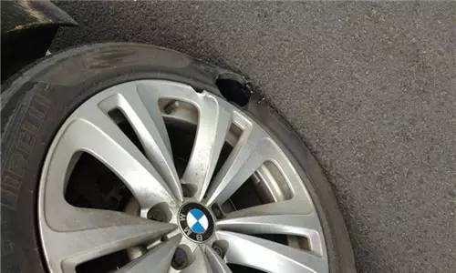

轮胎爆胎是我们比较常见的交通事故。在高速公路上,你正在驾车飞奔着,突然转向盘猛地一抖,你本能地抓紧转向盘,还没等明白发生了什么事,紧接着传来"砰"的一声巨响,你的车头一偏,那很可能遇到了轮胎使用中最令人意外的、也是最危险的状况爆胎。

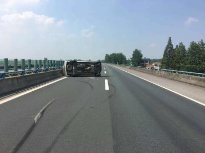

在爆胎发生时,很多补救措施往往都是百害而无一利。所以,如果在行驶时突然爆胎了,一定不要用下意识的方式去补救。比如急转方向盘、大力刹车都是绝对不能采取的措施!在高速公路上,这样做等于是自杀,因为爆胎后采取这类行为的后果就是100%的失控,甚至翻车。
为什么会失控?
如果在高速公路上高速行驶时,汽车突然出现爆胎。首先想到的是,汽车犹如“人缺一条腿走路”或“动物四条腿损坏一条腿”一样。本来就站不稳,如果额外加力,就更站不稳了。汽车损坏一个轮子,势必向一侧行驶,出现离心力。此时如果急打转向意味着就是增加离心力,此时如果急刹车意味着增加制动力,不论增加什么样的力,都会在现有离心力的情况下,增加力,必然导致汽车更加失控。

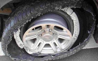

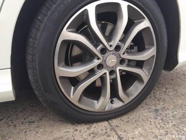

1、胎压低:如果胎压过低,轮胎与地面的摩擦成倍增加,胎温急剧升高,轮胎变软,强度急剧下降。如果再加上车辆高速行驶,就可能导致爆胎。
2、操作不当:开车时如果错误操作很容易造成爆胎,比如汽车在高速行驶时,轮胎碾过石头时会破损,进而引起轮胎的爆裂;再比如,停车时紧贴马路牙子,可引起轮胎鼓包或产生蹭裂的痕迹。这是因为路面上所承受的冲击造成不断的弯曲扭动造成的。如果轮胎老化或出现任何异常问题,建议直接更换。
3、被尖锐物刺入:现在的汽车都是无内胎的,即使突然遭到铁钉等尖锐物刺入也不会马上就爆胎。相反,装有内胎的轮胎在突然遭到铁钉等尖锐物刺入时,空气会通过内胎与轮胎内侧的间隙,并从气嘴及钢圈的间隙中流散出来,胎内的空气会马上减少。无内胎的轮胎不会立即爆胎,只是跑气而已。
