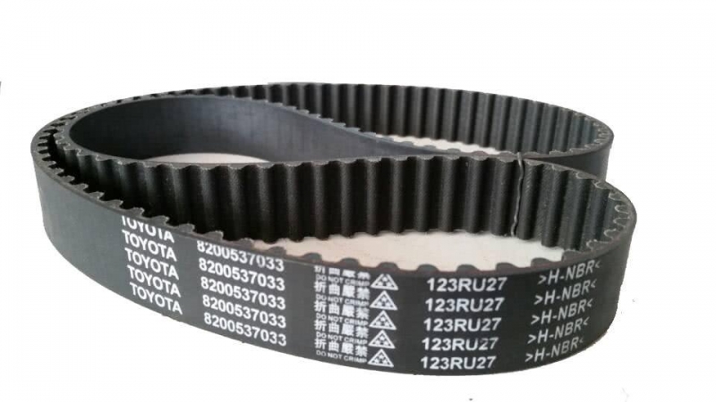

1.正时皮带
关于正时皮带,我想应该大多数对它是有点陌生的,之所以放在最前面说它,是因为它的重要性,一般汽车在6-8万公里的时候需要大保养一次,正时皮带就是必须要检查的一个项目。
为什么呢?
因为正时皮带属于耗损品,而且正时皮带一旦断裂,凸轮轴就不会照着正时运转,此时极有可能导致汽门与活塞撞击而造成严重毁损,所以正时皮带一定要依据原厂指定的里程或时间更换。
具体要看一下自己的dealer店给的手册,自己的汽车是免维护正时链条还是正时皮带的,一般的正时皮带是要求6到10万公里进行更换的。正时链条很多也都是免维护的。如果正时皮带检查没问题,就继续用两年,一般8万公里就必须更换了。

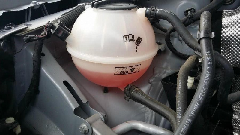

3.冷却液
冷却液也叫防冻液,只要你打开汽车的前引擎盖,你能看到是绿色、红色或者黄色的液体,就是冷却液水壶上有mix最小、max最大标志刻度的那个壶就是。
从名字可以看出来有两个功能,发动机温度高了,把热量散热出去,发动机温度低了,防冻液又起到保温的作用,就是这么个意思。
那为什么有不同的颜色呢?
一般不同的颜色沸点和冰点不同,比如绿色的添加了乙二醇,蓝色的呢是甘油型的等等。
对了,在更换冷却液的时候,注意不同的颜色的冷却液不能混加,更换的话,一般每3-4万公里的时候最好和刹车油一起更换一下。

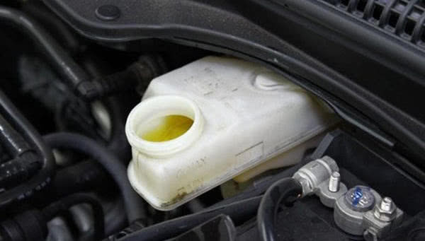

5.刹车油
刹车油上面都有一个明显的黄色标志,也叫汽车制动液,也是比较重要的油液。
刹车油和我们平常认知的油液不一回事,它有极强的吸水性,没错就是吸水性!
刹车油使用久了之后,就会有水分,吸水后沸点就会降低,所以刹车片与刹车盘摩擦,提前达到沸点,影响制动效果。
建议2年更换一次。

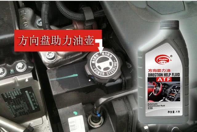

6.转向助力油
先来了解一下我们的车是电子助力转向还是机械助力转向,电子助力转向是不需要加油的,机械助力才需要加油,接着查看汽车助力油是否到了需要更换油的时候,打开油壶盖子,发现助力油在刻度以下,油变稀或者油的颜色变得发黑,就说明要更换助力油了。
转向助力油一般3年或者6万公里换一下就ok了,不换也不会有什么安全隐患,就是转向偏沉,不是那么灵敏了。

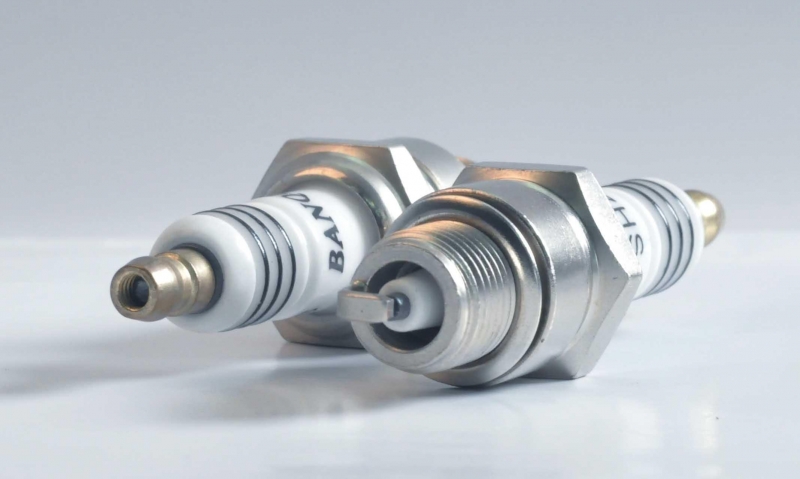

8.火花塞
火花塞是用在汽油机的点火设备,一个气缸一个,值得一提的是火花塞不是说只点火一次,而是只要发动机工作,根据发动机的四冲程原理(进气、压缩、点火、排气),它就一直处于点火状态。
火花塞一旦工作不正常,就会“缺缸”现象,仔细听,瞬间又“突突”的声音,看看排气筒,有黑烟,它有好多种材质,根据材质不同更换的时间不一样。
镍火花塞:3万公里
铂金火花塞:5万公里
铱金火花塞:10万公里
