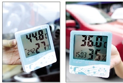

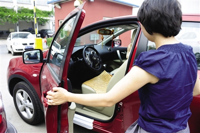

实验过程:中午12时30分,大师兄把车开到露天停车场,让其在高温环境下待了2个多小时。14时40分,此时放置在车里的电子温度计显示车内温度为44.8℃,而测量的户外温度是36℃。大师兄按照网上的方法,先把副驾驶侧的车窗完全打开,然后打开驾驶侧的车门,连续开关5次。
实验结果:3分钟后,电子温度计显示车内温度是38℃,下降了6.8℃,这比网上视频里做实验的降温幅度要小一些。同时,虽然是降温了,但大师兄坐在车里,感觉并不是很明显,闷热感依然存在。
实验分析:该实验通过开关车门的动作,使车内的空气排出去,车外的空气进来,进行热量交换。不过空气的比热很小,并不是一个很好的降温介质,之所以瞬间降温6.8℃,跟此前车内和车外温差很大有关。同时即使降温了,但因为户外的空气还是热的,所以人体感觉并不明显。另外,如果经常对车门做连续开关的动作,可能对车门不太好。

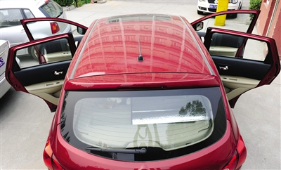

车门全打开温度下降0.7℃
实验过程:第一个实验结束后,大师兄关闭车门,将车辆在原地静置40分钟。15时44分,用电子温度计测量显示车内温度为42.3℃,此时,户外温度为35.8℃。大师兄将汽车的4个车门全部打开,散热,设定3分钟后观察车内温度变化。此时车内热度逼人,有些发烫的座椅让人不敢落座,车外偶尔吹点小热风进来。
实验结果:3分钟内车内温度显示下降0.7℃,为41.6℃。人在车里感觉同样不明显,车内依然很热。
实验分析:不同于开关车门这种人为地、主动地让空气流通的方法,车门打开降温的方式是一种被动的空气流通,也是让车内外空气进行热量交换,但因为没有像第一个实验中有人力作用于车门的主动动作,该方法遇到没有风的天气,效率就不会高,空气流通相对会比较慢,所以降温不明显。但如果风很大,空气流动速度快,车门全打开的降温效果,可能会好于连续开关车门的降温方法。
