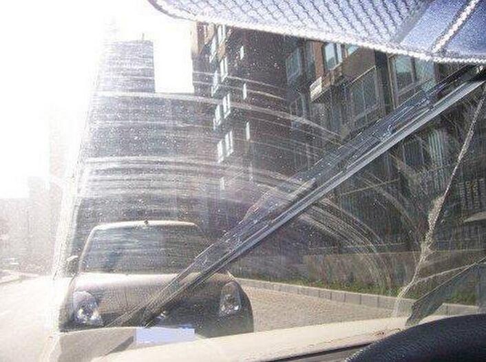

你爱车的前风挡,有没有过越刮越脏的经历?就像下面这种情况:
这种情况,一般罪魁祸首就是雨刮片。作为汽车上的一个易损部件,而且非常不起眼,关键时候却经常掉链子。

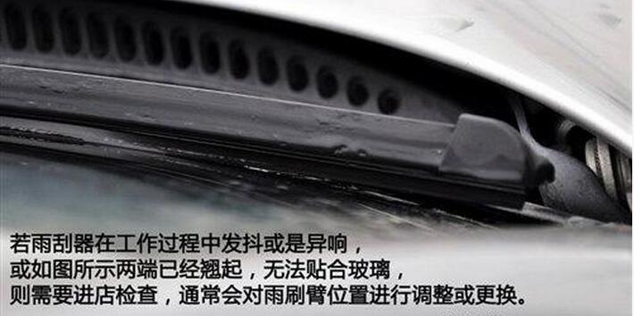

第一,雨刮器本身位置和角度的问题,会导致雨刮发抖。试问发抖的雨刮如何刮干净?
第二,雨刮本身损坏严重,甚至开裂,还是更换雨刮器。

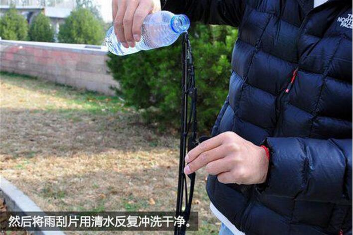

首先需要把雨刮取出,用清水反复清洗;

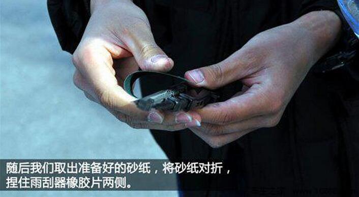

然后取出砂纸,对折开,捏住雨刮橡胶片两侧;

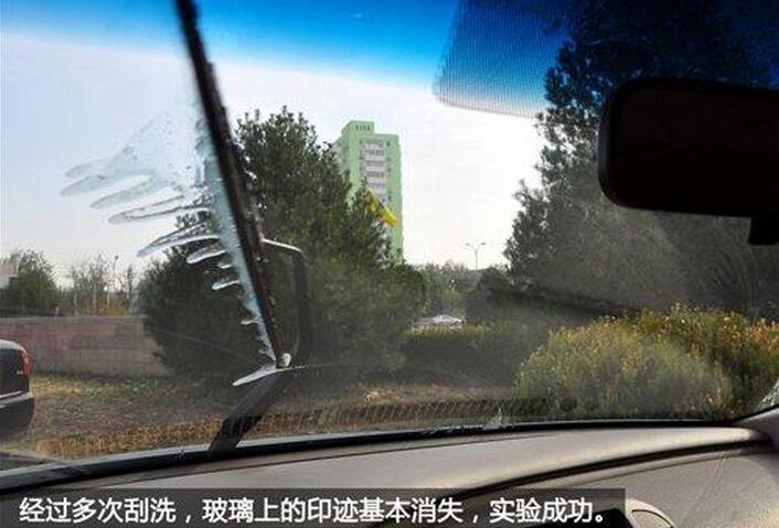

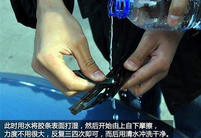

最后,用水将雨刮胶条打湿,开始由上自下摩擦,力度不用太大,反复四次即可,然后用清水冲洗干净,尽量将打磨下来的一些颗粒清除掉。
