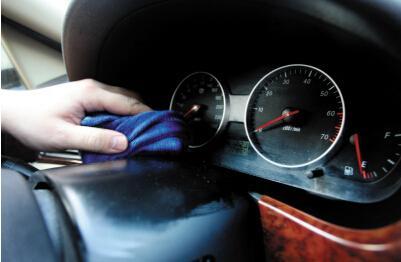

2、仪表盘的保养
汽车内部十分重要的一部分便是每个驾驶员都会直接面对的仪表盘,它的清洁程度会直接影响到乘车人对汽车内部环境整体效果的视觉感受。对于许多人来说,仪表盘清洁简直是噩梦,如果恰好你还是个处女座,那简直就是崩溃的节奏。不规则的边边角角肿么擦?抹布根本够不着!自己动手设计工具吧。
比如拿十字改锥的头裹上潮湿的抹布,非常细小的缝隙可以用牙签或绣花针裹上湿纸巾清理。这样做既能清洗彻底也能避免仪表盘被硬物损伤。

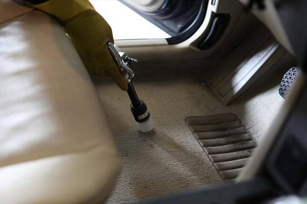

3、地毯的保养
汽车里面最容易脏的就是地毯,如果使用毛刷头的吸尘机进行吸尘处理的话,可以使较脏的地毯看上去不那么脏。对于更加脏一些的地毯,就只能动用专用洗涤剂了。最后用干净的抹布将多余的洗涤剂擦掉就可以了,这样可以使洗后的地毯既干净又跟以前一样的柔软。需要注意的就是,地毯不要完全放入水中浸泡刷洗,一方面会破坏地毯内部几层不同材质的粘接,另一方面会使地毯在很长时间内不能干透而影响使用效果,引起车内潮湿。

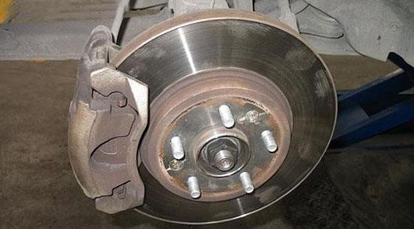

4、刹车盘的保养
不只是换刹车片,同时要注意刹车盘的状况,在检查刹车片的同时还需要检查刹车盘,如果发现刹车盘上出现明显的倒角或裂纹,就需要尽快更换。刹车盘同刹车片一样,都没有明确规定更换周期,使用寿命同样也是随着司机驾驶习惯及路况而有所增减,大概100000公里左右。一般情况下,建议每更换两次刹车片的时候,同时更换新的刹车盘。

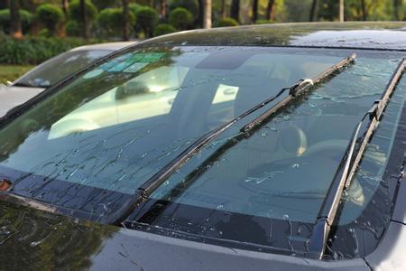

5、雨刮器的保养
有人会说我的雨刮怎么刮不干净,其实这都是不经常保养造成的。没下雨时很多车主并不会注意,直到出现影响雨刮效果时,问题通常已很严重。另外,当玻璃表面有坚硬的东西时,应去除后再打开雨刮。由于雨刮片的主要材料是橡胶,时间长了就会产生老化变硬,车主可以使用一种橡胶养护剂,每个月喷洒一点,也可以延长橡胶条的使用寿命。如果橡胶条出现老化现象,就应及时更换。
