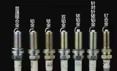

现在市场上常见的电极材质有铜、镍合金、白金、铱金四种(白金和铱金普遍称之为贵金属),金属导电性能从左到右依次增高(铜<镍合金<白金<铱金),点火需要的电压从左到右依次降低(铜>镍合金>白金>铱金),所以贵金属火花塞对于发动机的负荷更小,对于降低油耗有利;另外贵金属的使用寿命也更长,当然价格也是随着性能的增加而增加的,具体价格上,镍合金火花塞基本几十块就能买到4支,而且是品牌的;镍钇合金火花塞大概一百块一套;单铂金火花塞和双铂金火花塞价格稍贵,铂铱合金、铱金火花塞价格更高。
由于火花塞工作在高温高压的恶劣环境,对它的材料和制造工艺都要求十分高,但在大多经济型车常采用镍合金火花塞,只有中高档车才会使用铂金火花塞或白金火花塞。许多车友认为,厂家不给自己的车配备铂金火花塞,完全是出于成本考虑,是偷工减料的表现,因此十分愤愤地掏钱将自己车上远未到火花塞更换周期的镍合金火花塞更换为铂金的。
这样的更换显然是出于对性能的考虑,而非耐久性。其实这种性能的提升实在是有限,甚至丝毫感觉不出来。其实这才是原厂不采用贵金属火花塞的主要原因。我们要想从根本上提高发动机性能,首先需要考虑提升点火电压,更高的电压才能提供更大的点火能量。提升电压之后就更换线径粗且导电性好的高压线,因为一条高压线的导电性与它的截面积、长度和材料有关系,如果线径过细、过长以及导线中含杂质较多都会影响点火性能。只有这些更换以后,才有必要考虑更换铂金火花塞。

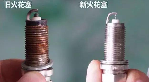

想检查火花塞状态是否健康,最直接地就是将它们拿出来看,如果电极以及绝缘体处呈淡黄色,则说明这支火花塞的工作状态是健康的;如果火花塞电极上有黑色的附着物,就是有病症了,这可能是由于“烧机油”或混合器比例不妥造成的。
