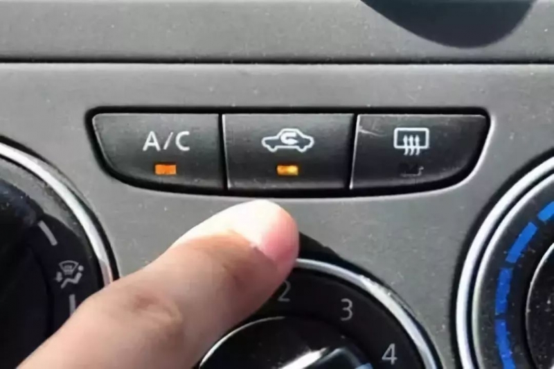

上车开空调
发动机一启动,就立即开启空调,这会增加发动机负荷,不仅对发动机有损害,而且很难迅速制冷。正确的做法是,先把车门、车窗打开,启动外循环,释放车内积聚的热空气。
等车内外温度接近时,再关闭门窗,打开空调并启动内循环,这样既润滑了发动机,空调的制冷效果也更好,还能让车内的有害物质、异味散发出去。

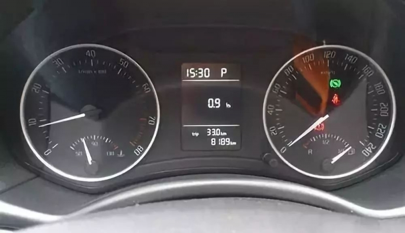

怠速下用空调
长时间堵车或者等人时,发动机处于长时间怠速运转状态,如果不关空调,那发动机的负担很大。同时,发动机在怠速状态下,汽油的燃烧不是很充分,会产生高浓度的一氧化碳,如果周围空气流通不好,发动机排出的一氧化碳就会进入车内,有可能影响到车内人员的健康。
正确的做法是,当车内温度适宜时,最好将发动机和空调都关闭一会儿。

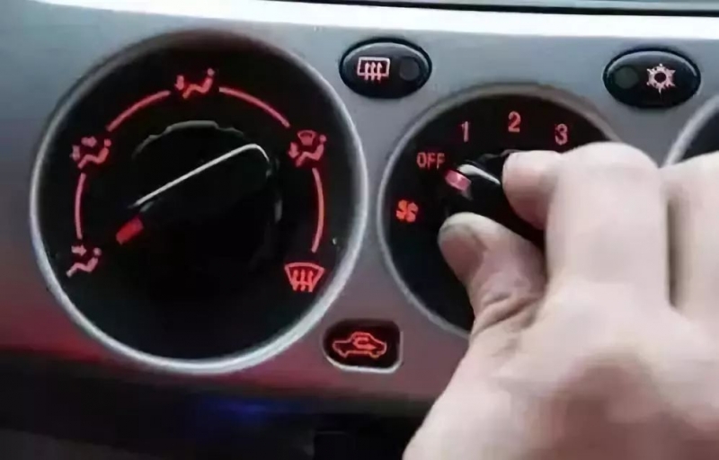

内循环一开到底
汽车上都设有内外循环。当打开外循环时,车内外的空气就流通起来,从而让驾乘人有一个良好的空气质量。但很多车主认为,启动空调的同时打开外循环,就没法让车内变凉爽,而且费油,所以总是紧闭车窗,并将内循环一开到底。其实,这样处理会让车内空气质量变差,影响驾乘人的健康。
正确的做法是内外循环切换,即先开启内循环,待车内温度降低之后,再切换到外循环。如此反复操作,可以保持车内空气清新。
