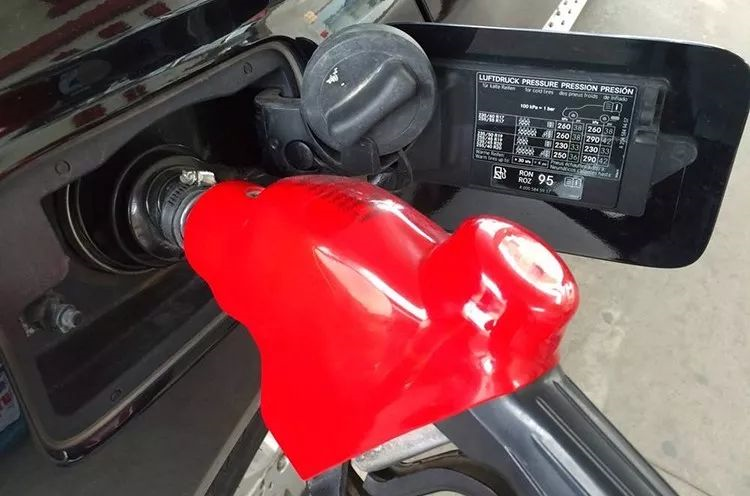

加油的时候油箱没有加满,油枪却频繁跳枪,加完油后发现仪表盘上的油表没到顶,在遇到这种情况时,你是不是在想:自己是不是被加油站给“套路”了???
其实,对于汽车加油跳枪的问题,有各种各样的说词。那么出现跳枪到底是怎么一回事呢?这里面真的有什么猫腻吗?
先来解释一下油枪“跳枪”的原理,每把加油枪都有自封装置(俗称感应器),当油箱内油面接触到感应器时,使加油枪档位自动弹起,停止加油。但不一定是油满了加油枪才跳枪,还有另外两点原因。

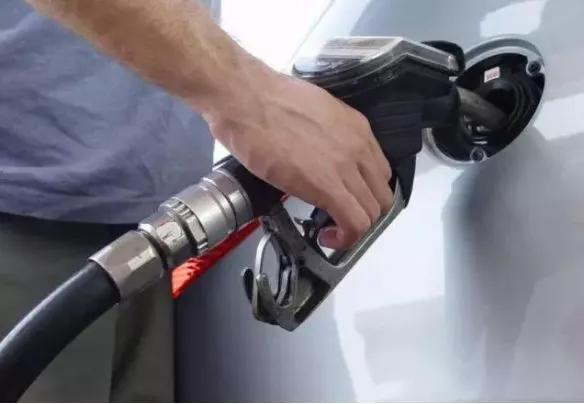

油箱内有空气
有的时候是因为油箱内产生的气压导致加油跳枪的。当加油过快时,油箱里的空气不能顺利排出来,油箱回气管发生堵塞,油也进不去,就会导致感应器感应到油面造成“跳枪”。所以如果当你加油时打开油箱盖听见“噗”的一声,就可以等一会再往里加油。

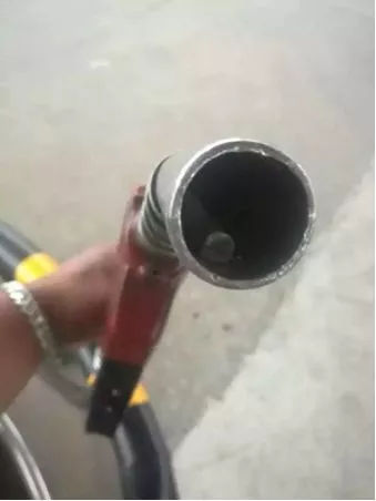

油枪感应器太灵敏
油枪的感应器是非常灵敏的,就算有一滴油溅到感应器上它也会自动跳枪,这个是无法主动避免的。其实,在油枪频繁跳枪时,加油员应该比你还烦,因为如果跳枪的话,她不仅需要站在那一直捏着加油枪,心里还要有被你们质疑的压力。
跳枪会不会导致加的油变少?
反复跳枪时有些车主可能就会担心了,你这么跳来跳去会不会就缺斤少两了,油也少加进去了。这个大家倒不需要太担心,这个是有国标标准的,《机动车燃油加油机规定》,它里面都是有这个中断实验的。
它必须保证在加油过程中多次中断跳枪,这种情况下仍然能够保持计量准确度,这个都是国家质量监督检验总局的标准。哪怕它跳再多次,我们花多少钱基本上还是能加到相应价值的汽油的,所以各位车友不用担心。
