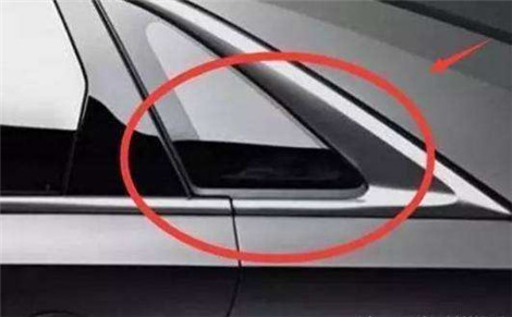

车上的三角窗主要有两种:
一种是A柱边上的三角窗
A柱附近的三角窗可以增大驾驶员的视野,避免前挡风玻璃倾斜以及A柱所带来的视线盲区,对行车安全可以起到一定的帮助作用,同时也增加了车内的透光性。
A柱附近的三角窗可以使车窗与玻璃的升降器导轨保持平行,这样玻璃在升降过程中会更加的平稳。

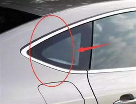

一种是C柱附近的三角窗
安装在C柱附近的三角窗又分为两种:
1、装在后门上的
装在后车门上的三角窗玻璃,它作用和装在A柱附近的三角窗基本一致,增加后排乘客的视野,增加了车内的透光性,也使得玻璃的升降更加平稳。
2、装在C柱上的
而装在C柱上的三角窗,它的作用除了上面说到的几点意外,它还起到了了一个增加C柱强度和稳定C柱结构的作用。
众所周知,三角形的结构具有非常高的结构强度和稳定性。而如果单独仅用C柱作为结构支撑,反而会在一定程度上降低了车身的结构强度。
