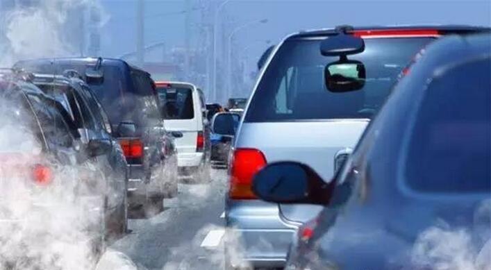

正常来说汽车尾气都是无色无味的,大街上来来往往的那么多汽车,一般来说不是非常认真的顶着看,都不会看到汽车尾气的。
但是偶尔我们也会发现那么个一两辆车的车屁股上喷出来的尾气是有颜色的,比如说黑色的,或者浓一点的白色,这些我们都可以一眼就看到。
这种往往都是由于汽车可能发生了一些小故障等因素影响才会这样的,这是不正常的,如果我们的汽车有这样的情况,那么我们就要留意了。
