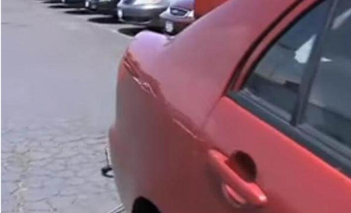

小刮擦是免不了的,一旦刮擦就可能发生车身凹陷。而我们往往做直接的处理办法就是送到4S店去修,但这样不仅费时费力而且还要付一笔不菲的维修费用。可你想过自己来解决车身凹陷问题吗?

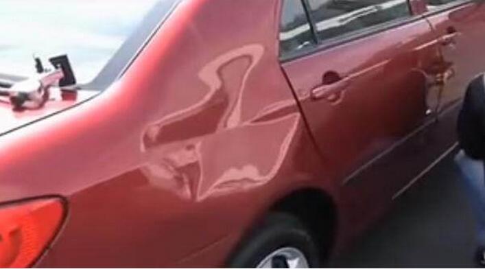

国外这名小伙子想到一个办法,这个灵感来源于自家的一个小工具。看看这个小方法,你大概能想到是什么东西了。他的车因为在路上被别的车剐蹭了,去4S店花费太多,他就暂时没修将车开回去,回到家突然有了灵感。

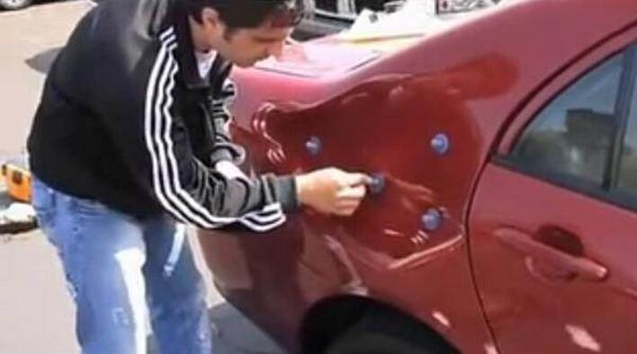

于是就去买了几个小工具,看他是怎么操作的呢?第一步:将5个吸盘找好位置放在车身凹陷的地方。4个放在凹陷的四周,中心的位置放一个。

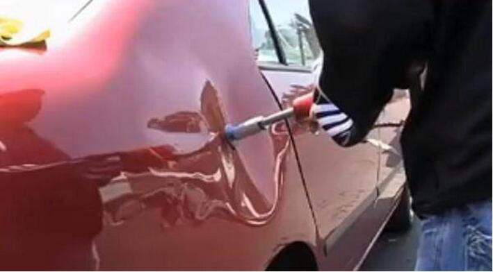

第二步:拿吸力杆,如图中所示,放在放置小吸盘的上面,用力的拉起小吸盘即可。我们可以看到凹陷下去的地方已经很大程度的回复原来的样子了。
将吸力杆和小吸盘在还未平整的地方多次抽拉。这样基本上很多地方都恢复了,基本能达到百分之九十七,只是有个别的地方还是有些凹。
