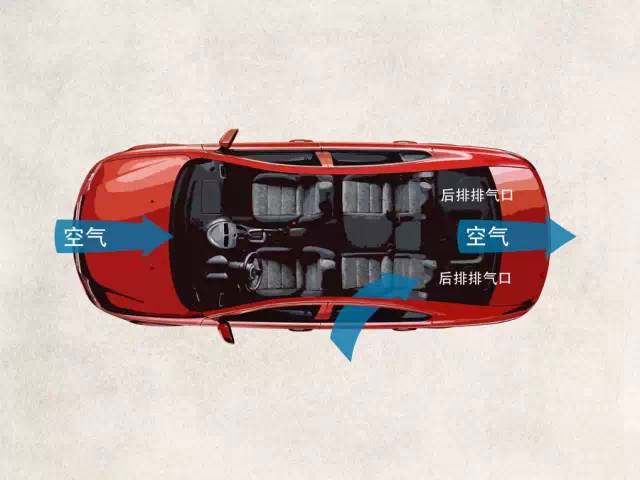

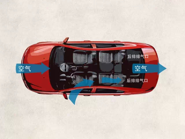

开启单侧前车窗有经验的“烟民”司机都知道在车辆行驶过程中吸烟时,只需要将靠近自己一侧的前车窗留出一道狭长的缝隙,车内空气的正压力就会将烟雾挤压出去。而当单侧车窗开启增大时,车外空气会强劲地挤入车内,最终从后窗处的排气口流出。炎热的夏天,在这种情况下,车窗开启同侧的后排乘客会明显感觉车外袭来的热风,从而产生不适感。同时,这种开窗方式也会产生一定的风噪。
开启单侧后车窗这种情况下会产生两种状态:如果车窗只是开启一道缝隙,车内的空气压力与流动效果基本与开启单侧前车窗相同。但如果将车窗全部打开,后排乘客同样会感受到热气从侧面吹来,但当车辆控制在一定速度下,乘客不会有明显的不适感。

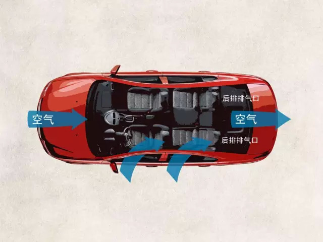

开启同侧两车窗这种情况下,外界的气流会直接从车辆的一侧灌入车内,车窗处的乘客会有强烈的迎风感。特别是开窗一侧的后排乘客,长时间在这种状态下会产生强烈的不适感。同时,在车辆速度较快时,这种开窗方式还可能对车辆的侧向稳定性造成影响。因此,在中、高速行驶中,不建议采用这样的通风方式。

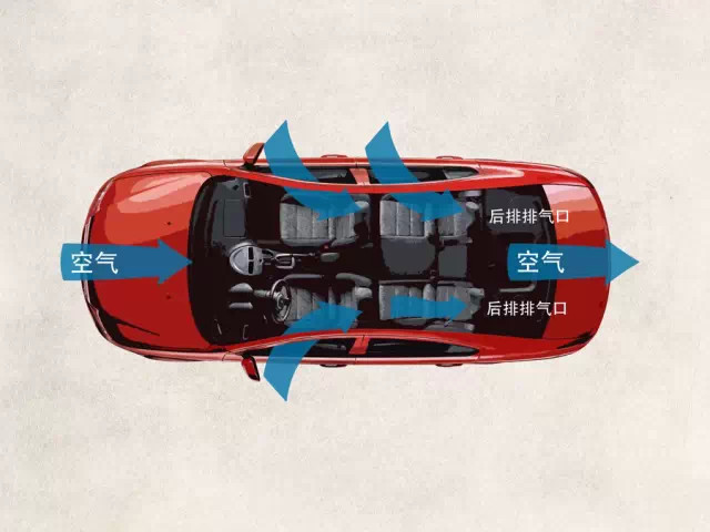

只关闭单侧前车窗这种情况下,进入车内的空气常常带有明显的不均衡性,车内空气流动带有明显的方向感。车内除关闭车窗一侧的乘客外,其余乘客都会感觉到外界强烈的风感。但此时车内空气流通速度较快,可以将车内大部分空气迅速排出。这种通风方法适合吹走在烈日下,车辆因长时间曝晒而在车内产生的热气,也适用于快速排出车内的各种异味。

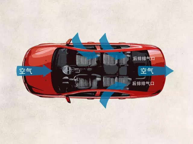

只关闭单侧后车窗与只关闭单侧前车窗不同,车厢后排关闭车窗一侧会聚集大量空气,形成一个高压区域,车内大部分空气由后窗处的排气口和开启的一侧后窗排出。这种通风方法比较柔和,与只关闭单侧前车窗相比不会对乘客产生明显的迎风感,是一种不错的通风方式。

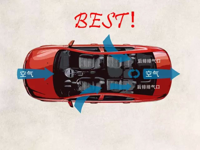

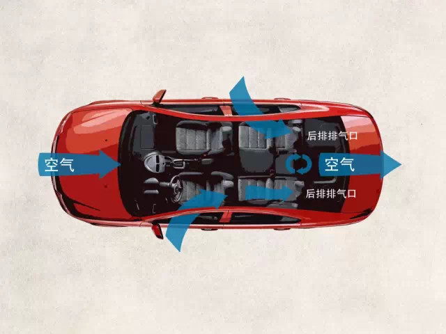

同时开启前后对向车窗这种情况下,通过前车窗进入车内的空气会与后排进入车内的空气相互作用,产生一个顺时针或逆时针的小旋风。采用这种方式会让车内热空气更迅速、流畅地循环排出,空气在车内流动也比较柔和。相对只关闭单侧后车窗而言,它产生的风噪相对较低,“穿堂风”的流动方式也使车辆的风阻更低,是相当理想的通风方式。

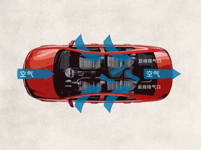

车窗全部开启有人会问,我把所有的车窗全部开启不是车内空气流动更快?在这种情况下,确实会有大量的空气灌入车内,车内排气口的空气流量也会瞬间达到峰值。但车内堆积的大量空气很容易因相互作用而产生乱流,极限的情况下甚至可以倾覆车内质地较轻的物件。因此,一般情况下,我们应谨慎采用这种通风方式。
结语最佳方法:
因此,最佳的夏季通风方式是同时开启前后对向车窗,不仅热空气排得快,而且给乘客造成的不适感较低,对车内的噪音、产生的阻力也较小!
