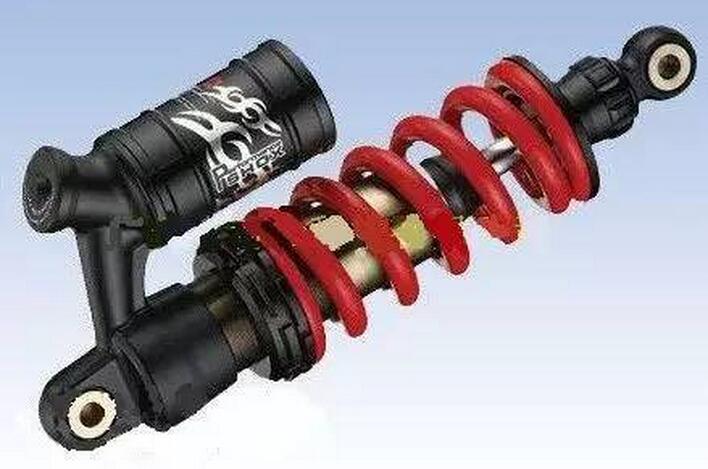

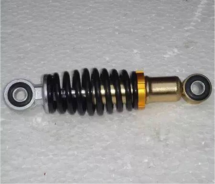

电动车减震器主要用来抑制弹簧吸震后反弹时的震荡及来自路面的冲击。电动车减震器的好坏直接关系到骑行的舒适度与安全性,如何更好的将保证减震器的有效工作,提供骑行者更好的舒适,只有不断的维护与保养。下面来看看减震器的故障判定和维修方法。
