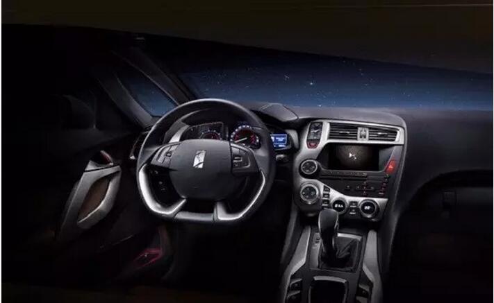

汽车的方向盘作为一辆车的重要的组成部分,更进一步来说,方向盘就是整辆车的操控中心,通过驾驶员的意愿进行方向的把控。
是汽车安全的保障之一,就是这么重要的一个部件,我们还可以通过它的不同状况来识别汽车的故障。
在开车的过程中我们多加注意方向盘的不同反应,对车辆的安全是有很大好处的。
