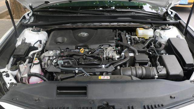

之前为大家整理过汽车上的油液、易损件等零部件的更换周期表,反响很不错,并且能够为大家带来帮助,所以大狮兄今天又给大家带来车上各种滤清器的更换周期,希望能帮助到大家~
1、机油滤清器
更换周期:5000公里或半年。
机油滤清器的作用是过滤掉机油中的灰尘、金属颗粒等杂质,为了确保油路的清洁,我们就必须保证机油滤清器的清洁,在更换机油滤清器的时候需要注意的是安装完成后应该在密封圈上抹上一层机油,以确保密封性。一般我们的家用轿车是5000公里或者半年更换一次即可。
2、空气滤清器
更换周期:1万公里
空气滤清器的作用是过滤空气中的灰尘和颗粒,长期不清理的话会造成发动机吸入灰尘,会造成汽缸壁的不正常磨损,空滤最好5000公里清洗一次,要用气泵吹,不可用液体冲洗,到了1万公里更换空滤,尤其是在一些环境比较恶劣的地方。
3、汽油滤清器
更换周期:1万公里
汽油中也难免混入杂质,如果说汽滤过脏的情况下,汽车或产生加速无力、动力较弱等现象,或者启动困难,那汽油滤清器就显得十分的重要,多数发动机上装的都是一次性的纸质的滤清器,一般是1万公里检查跟换一次。
4、空调滤清器
更换周期:10000公里
空气滤清器,有些地方叫花粉过滤器,其实这些滤清器的工作原理都是相同的,作用也都差不多,家用车也是1万公里更换一次,之前也写过一篇关于汽车空调的,有对空调的各种介绍,感兴趣的同学可以一看。
