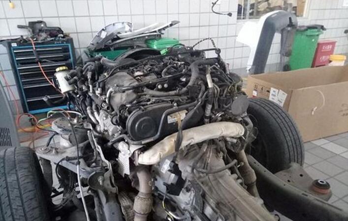

首先要想分开底盘和车身,必须得将车身与底盘之间连接的所有附件全部拆掉。
将防冻液全部放掉。
将4个轮子连接的刹车油管路和内层全部拆掉。
将冷媒全部回收。
将前后杠全部拆掉。
将前部防撞梁拆掉。
将发动机舱的两个电瓶全部拆掉。
将加热器与水管连接的管路全部拆掉。
将刹车线全部拆掉。
将底盘上面的应急手刹拆掉。
将方向柱上面的连接点拆掉。
将4个轮子内层里面与车身连接的所有管路与线束拆掉。
将发动机电脑板插头拆掉。
将发动机舱前面的那个温度传感器插头拆掉。
将油箱加注口的那个长输油管口拆掉。
将防冻液水壶拆掉。
将玻璃水壶拆掉。
将4个轮眉拆掉,是为了方便拆内层。
将四个大灯拆掉。
将后背箱下面的那一个插头,一个管子拆掉。
将发动机舱的所有打铁点拆掉。
拆掉之后,将车身全部升起来之后,如果所示一样。
要想拆掉高压燃油泵还需要拆掉一些高压燃油泵附近的一些物件。
1.6个喷油嘴。
2.两个油轨。
3.上面的一些附带管子与线束。
后面就是将告压燃油泵拆解下来,然后进行更换即可。
导致更换燃油泵的原因是:里面形成了一些铁屑,杂质。
顺便就会将燃油双轨,喷油嘴,全部更换的。
