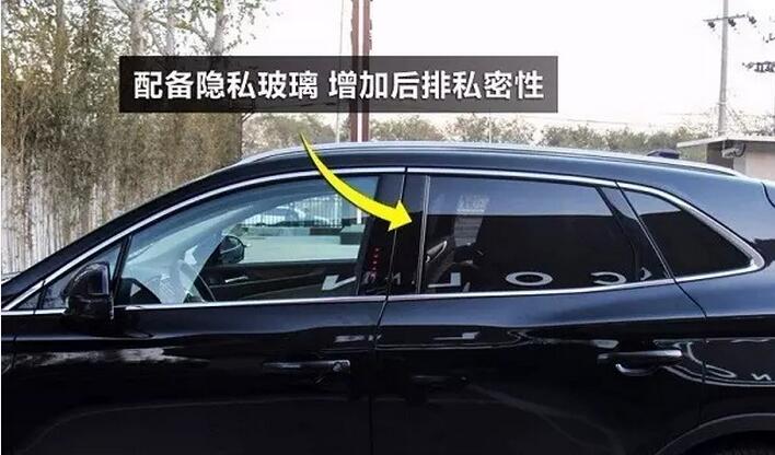

后窗玻璃两部分,其中一部分处于靠近车尾的部分,通常都是三角形,姑且叫做三角窗吧,这部分玻璃是固定的,也就是不能打开的。
而另一部分则是相对来说呈现四边形的,这一个车窗的玻璃不是固定的,它跟前窗玻璃一样,是可以控制升降的。
为什么设计师不直接将他们合并呢?
首先从车门的结构来考虑的话,他们没办法实现合并,不知道大家有没有留意到,后车门跟前车门的形状并不相同。
汽车的前车门形状比较规则,呈一个比较正规的四边形,前车窗控制降下来的话,车门的下半部分有足够的空间可以让玻璃往下移动,并把玻璃藏好。
而后车门则不一样,后车门由于靠近后轮的位置,车门需要为车轮罩让开一定的位置,所以后车门的形状类似一个有一条斜腰的梯形,而且是上面宽,下面窄。
后车门这样的结构,也就影响了车窗玻璃的隐藏,因为如果后窗玻璃的两部分合二为一的话,那么后车门没有足够的空间让它降下来并藏好。
所以设计师把后窗玻璃分成了两部分,一部分固定,另一部分则可以升降,可升降的车窗玻璃宽度大体接近后车门的梯形形状的最小底边的长度。这也是为了升降考虑。
