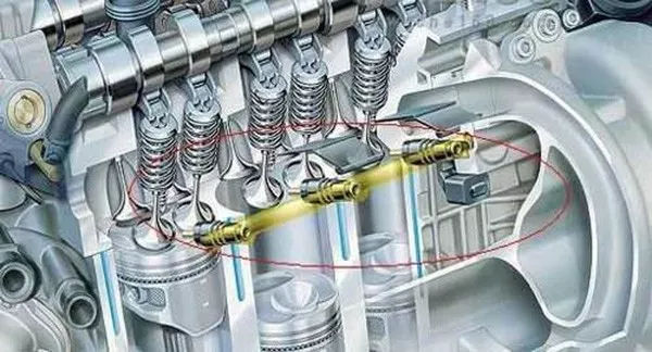

发动机进行减速断油
现在大部分车辆都配备了这项功能,比如说发动机以3000r/min高速运转,这时候司机把油门松开了,再去踩刹车使车辆处于减速状态时,行车电脑会自行控制喷油嘴作出断油动作,当再次踩下油门踏板时,发动机会恢复正常喷油,以达到省油的目的。

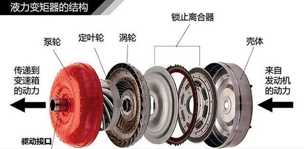

锁止离合器会分离
假如你开的是辆AT(手自一体变速箱)的汽车,在高速状态行驶时变速箱内的液力变矩器是处于一个锁止状态,是机械传动使动力更直接的传递。如果这时候突然踩下刹车使速度慢了下来,锁止离合器便会分离,转变为液力传动,大大降低变速器输出扭矩。

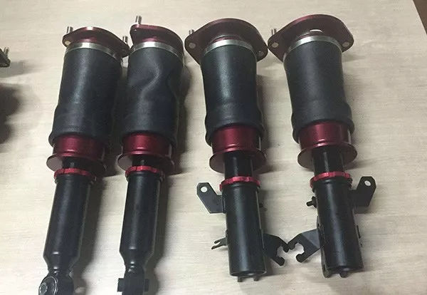

空气避震会变硬
一般的车子在急刹车的时候,是会产生比较严重的点头现象,使车内乘客会感觉到不舒服。但是一些豪华车上是配备了空气避震的,在踩下刹车的一刹那,行车电脑会主动控制前面的避震变得更硬,减小车辆点头的发生。

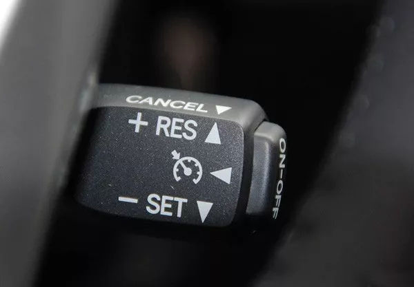

巡航停止工作
对于经常跑高速的朋友,定速巡航是个很好用的配置,可以令右脚放松了不少。这个大部分人都知道,如果在跑速时设置定速巡航,突然踩一脚刹车,这时候巡航功能是会取消的,如果需要再次启动则需要重新开启。

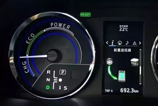

制动能量回收
对于一些高档的汽车,或者是纯电和混合动力车型,如果车载电池是在亏电情况下,一松开油门踏板能量就开始回收了,如果再踩下刹车,能量回收速度得到加快,车子也能更快速的刹停。雷凌双擎的刹车距离就比普通版要短2米多。
