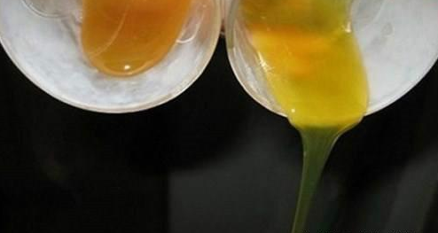

再说了,间隙大就不能用全合成机油?敢情全合成机油全是稀的?全合成机油也有分黏度的,也有黏度高的。
而且,全合成机油在低温启动保护、高温粘度保持、抗氧化、清洁等性能都要比普通矿物油更好,寿命也更长。矿物油唯一的优点就是便宜。

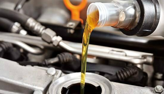

要给车子换全合成机油可以吗?
换机油是没问题,但是有些问题你要注意一下:

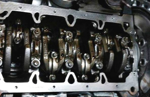

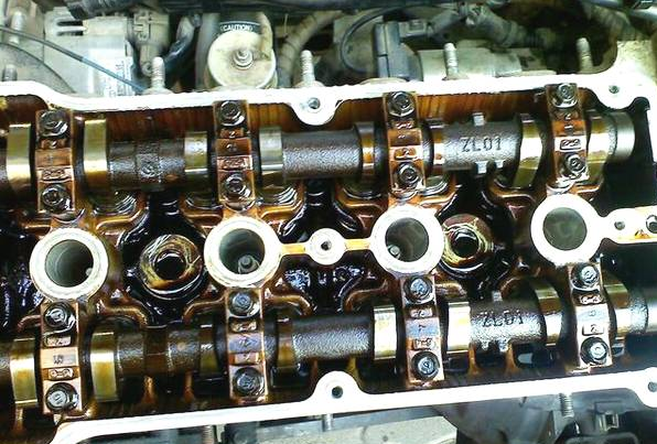

另外,在加全合成机油之前,建议做一次发动机润滑系统的油路清洗。这样可以清洗掉常年使用矿物型机油残留的油泥沉积物。
