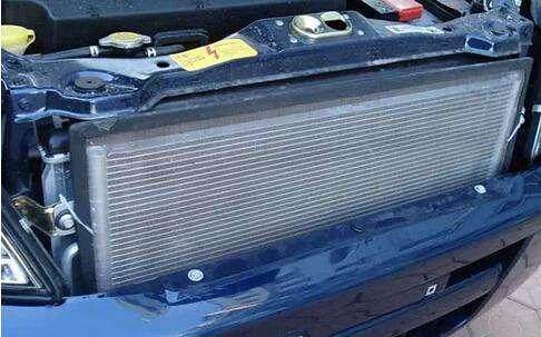

1、汽车空调不够凉
很多车主以为汽车空调不凉是因为空调系统出了问题,马上跑去修理厂检修,花了不少钱。
遇到这种情况,不要急于去修理厂,汽车空调不凉最常见的原因是冷凝器脏了,70%以上的空调不凉都是因为冷凝器的太脏、尘土太多,导致散热不好造成的,真正的空调系统损坏的情况并不多见。

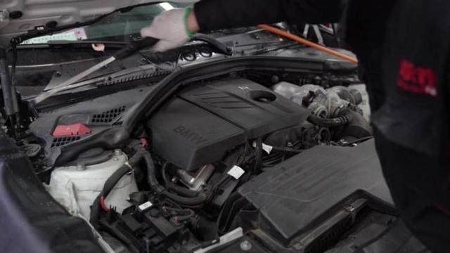

2、空调不制冷
空调不制冷80%以上的原因是因为制冷剂过少或者没有,过少的原因多半是因为泄露,找到泄漏点,添加制冷剂即可,俗称加氟。
当然不排除制冷剂用完,那样的话,添加即可。
制冷剂=冷媒=雪种。
3、常见的泄漏点
膨胀阀、蒸发箱、冷凝器、空调管路接口、压缩机的O型圈。
4、汽车空调异响
外部异响多是因为压缩机响,压缩机轴承、内部柱塞等。车外噪音变大,正常现象。
内部异响:手套箱位置传来类似流水的异响。这是空调膨胀阀工作,正常现象。
空调风道内异响,是因为空调滤芯长时间不更换,风道内有异物造成。
5、空调异味
空调异味多半是蒸发箱,外界空气进入蒸发箱与冷媒进行热交换,必然会夹杂着水分和灰尘,大部分都会排出车外,少部分附着在蒸发箱,时间一长产生异味。清洗蒸发箱即可解决。
不能解决的,清洗空调出风道和空调滤芯,还不能解决的更换蒸发箱。

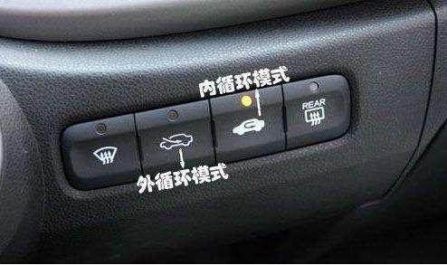

6、简单来说内外循环
快速降低车内温度用内循环、长时间行车使用外循环 更换点新鲜空气。
堵车时切记开内循环。
