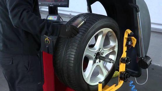

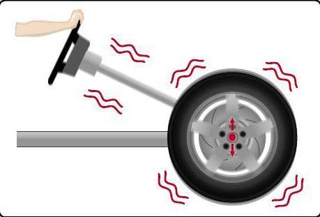

首先来看跑高速方向盘与车身抖动,如果匀速行驶,而震动的频率又是固定的话,首先要考虑的是车轮的动平衡。车轮由轮毂以及轮胎组成,轮毂与轮胎实际上并非真圆,由于加工工艺的制约,轮毂与轮胎会出现细微的失圆,从而使重量分布不均。
因此,在安装轮胎后都要对车轮进行动平衡检测,并打好平衡块。平衡块的作用就是对车轮的质量分布做出补偿,使车轮质心位于旋转中心。如果刚更换过、拆装过轮胎后出现高速抖动,极有可能是动平衡出现问题,建议到专业的轮胎店检查。

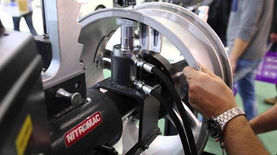

当然还有一种可能是由于车轮变形导致这种现象,车轮变形一般是受到较强烈的外力冲击导致的,如高速压井盖、高速过坎、减速带等等。由于国内大多数城市的道路路况较差,井盖与路面落差大、道路无故出现坑洼、减速带遍布都是“基本操作”,在通过这些“路障”时,建议尽量降低车速,以减少对车轮造成的冲击,尤其是轮胎扁平比较小的轮胎更要小心,稍不留神甚至有爆胎的风险,而这种低扁平轮胎往往售价不菲。
轻微的轮毂变形其实是可以修复的,但一定要到专业的维修店进行修理,而较大的变形虽然在能人巧匠手中也可做到“毫无ps痕迹”的修复效果,但由于修复时要对轮毂进行热加工,从而影响内部金属结构,导致力学性能变化,故此较大的变形建议直接更换轮毂。

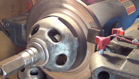

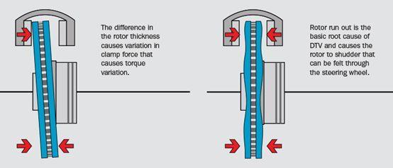

车辆在当制动时出现抖动,那问题就很明确了,必定与制动系统有关。现在绝大多数车辆都采用盘式制动器,也就是平常说的碟刹。其主要组成部分为制动盘与制动卡钳。制动卡钳一般固定在转向节上,而制动盘则跟随车轮旋转。如果制动盘出现轻微变形,存在平面偏差,在制动时则会对制动卡钳产生轴向力,从而产生震动,并通过转向系统传至方向盘。
制动盘出现变形其实很正常,究其原因是金属热胀冷缩的特性。总所周知,车辆的制动是通过摩擦,将动能转化为热能,因此制动盘的工作温度非常高。如停车后制动盘受到局部快速冷却,就会容易造成制动盘变形。如车刚停下来就去洗车,这是绝大多数制动盘变形的原因。如果制动盘变形量较小,可通过“光碟”的方法修复,如变形量大,则只能更换制动盘了。另外,制动盘质量差也是原因之一,所以选购汽车维修零件时,尽量使用原厂品,特别是与行驶安全有关的。

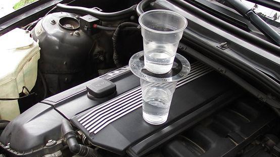

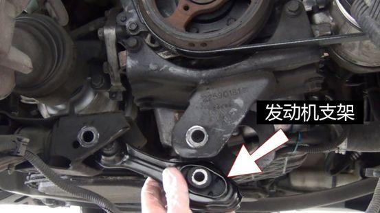

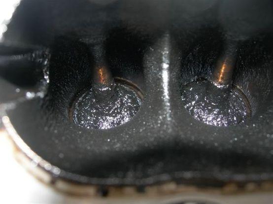

怠速或等红灯时方向盘出现异常的抖动,此时车辆上唯一在运转的就只有发动机了,所以很容易锁定是发动机出现异常。对于发动机出现怠速抖动的原因很多,最为常见的是发动机积碳严重。由于国内交通普遍存在拥堵问题,在拥堵情况下,发动机工况极其恶劣,长久以往就会产生较为严重的积碳。
其实轻微的积碳对发动机影响不大,问题在于当出现积碳后,就会不断积聚,当到一定程度后就会使发动机工作出现异常。其实清除积碳的方法有很多,如正确使用燃油添加剂,还有专门清除积碳的产品等等,而我们常说的拉高转除积碳法,效果甚微。
如果排出积碳的影响,则是发动机点火、供油系统出现故障,或者发动机支架(机脚胶)老化,这些问题最好到专业的汽修店检查修理。
