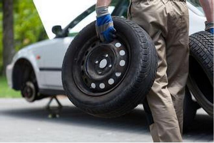

车主都知道,当车辆的一条轮胎需要更换时,维修人员就会同时更换掉2条轮胎,如当一条前轮爆胎时,那就要换2条前轮轮胎了。这时,一些车主就提问,我一条轮胎爆胎,为什么要换2条呢?维修师傅就会怎么说:
1,为了您的安全
换2条轮胎的目的在于使两侧轮胎的花纹是相同的,要是只换一条,因为两侧轮胎花纹磨损不同,在刹车和转弯时,容易发生侧滑,而同时换2条轮胎,就可以使车身重量可以更加平均的分配,因此换2条轮胎是为了提高车辆行驶时的平稳性与安全性,且可以降低油耗。

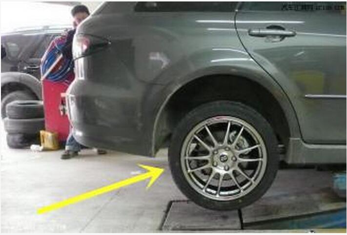

2,新换轮胎放前轮还是后轮?
有些轮胎厂家会建议将新轮装在前轴上,将磨损较多的装在后轴上。其实,这种的换轮胎方式并不好,存在一定的安全隐患。因为将磨损多的轮胎装在后轴,就会增加车辆转向过度、甩尾的风险,特别是雨天。主要是由于磨损多的轮胎排水能力低,抓地力不足引起的。
因此,建议将新换轮胎安装的后轮,这样就能更好地保证车辆在急转弯或紧急制动时,可以获得足够的抓地力,尤其是在雨天行驶时,就不易引起转向过度、甩尾等风险了,可以更好地提高车辆的安全性
当然,在更换轮胎后,必须要做一次动平衡,以确保4个轮胎之间的受力均衡。
