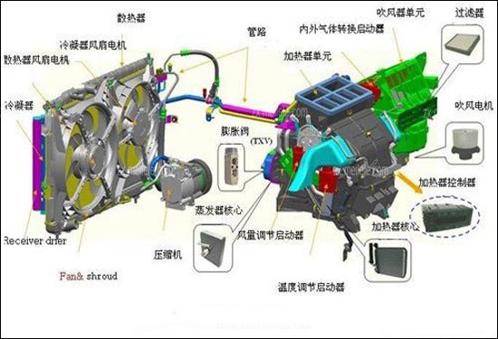

接到这辆f3以后,首先我对故障进行了一个确认,确实像车主说的一样,空调压缩机频繁吸合,断开。按照以往的经验来判断,空调压缩机出现这样的情况主要下面几种可能性,1:冷媒缺少或者过量 2:空调管道出现堵塞导致压力过高或者是压力开关损坏 3:空调继电器故障 4:AC控制开关故障 5:压缩机线路故障。
汽车维修的要点就是先从简单方面入手,采用排除法。首先对空调压力进行测量,怠速时低压0.25Mpa,高压1.8Mpa,属于正常范围,然后接着又对冷凝器,空调压力开关,压缩机温感器,蒸发箱温感器,压缩机继电器等部位都进行了一番测量,结果都正常。

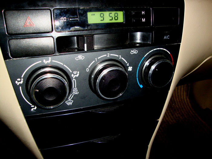

这个时候就只剩下AC控制开关还没有检查了,为了检测,我们将压缩机继电器到AC控制开关的信号线直接在车身上进行搭铁,此时压缩机正常了,于是初步判断应该是AC控制器的故障,等到第二天更换了新的AC控制器以后,故障还是依旧,这时候就有些尴尬了,维修进入了瓶颈。
没办法,虽然进入瓶颈,但是故障依旧还是要排查,于是我们继续测量AC控制开关相关的线路,在多次测量中发现,按下AC开关以后,电脑板和AC开关之间的发动机允许信号线的电压时有时无,这种情况应该是由于搭铁不良引起的,于是我们又开始排查车辆的搭铁线,在经过细致的排查后,终于找到故障的根源。

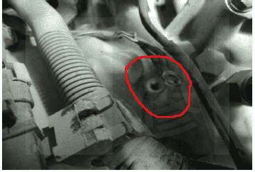

原来变速箱上的一个搭铁线的螺丝已经脱落,搭铁线虚接,从而使得AC开关的控制信号时有时无,导致空调出现故障。将这个搭铁线固定好以后,车辆故障排除,压缩机恢复正常。之后询问车主得知,这辆车去年在其他地方拆过变速箱换了离合器三件套,可能是搭铁线螺丝未拧紧长时间的震动导致螺丝脱落了。
