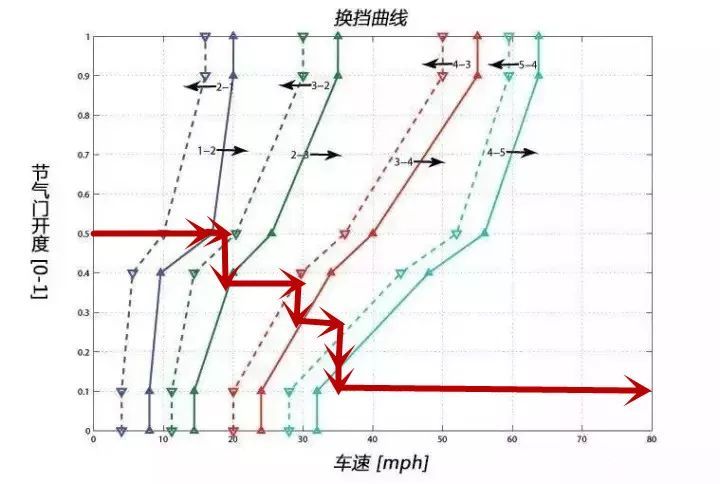

当自动挡车型挂在“D档”下坡时,比如说我们以50%的油门起步,由于是下坡,动力需求较小,车速上升很快,变速箱很快就会升档;为了控制车速,我们会选择减小油门,而减小油门又会促使变速箱更快的升档。下面图片中的红色曲线显示的就是节气门开度变化(即油门的大小),可以看出,油门越小,变速箱升档越快。对于普通的六速自动变速箱来说,在平路上车速需要达到80公里/小时左右才能升到最高的六档,但是在下坡的状态下,可能只需要60公里/小时的速度就能升到六档了。

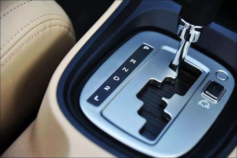

那么我们在驾驶自动档车型下长坡时该怎么办呢?此时我们应该把变速箱挂在数字限位档上或使用手动模式,限制变速箱的最高档位,比如说挂在“3”的位置上,变速箱最高只能升到三档,这时发动机制动会起作用,汽车能够在发动机的反拖作用下,以一个稳定、安全的车速下坡,尽可能少用或不用制动,那么制动系统就会随时保持良好的技术状态,在紧急的情况下发挥作用,让我们更好的控制汽车。此时虽然发动机转速会比较高,但此时节气门处于关闭状态,发动机自动断油,所以此时既不会增加油耗,又能够比较好的控制车速。

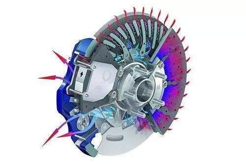

所以,自动档车型在下坡时一定不能挂“D档”,而是应该挂在数字限位档上或手动模式的低档,限制变速箱升档,利用发动机制动来控制车速,而不能单纯依靠制动系统的制动力来维持车速,以防制动系统产生热衰退,刹车失灵。只有这样才能更好的提高汽车下坡的安全性。
