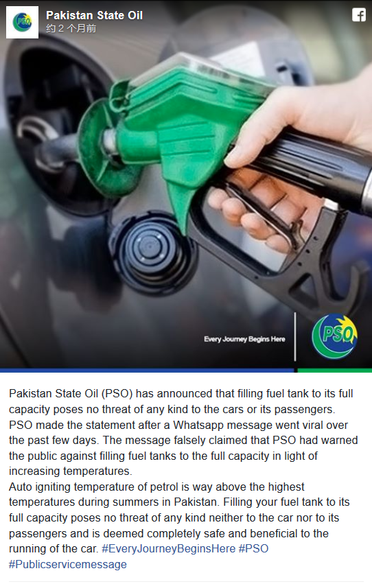

英文网站Huffpost今天发表专文辟谣,简单地说,这绝对不会发生,上述说法纯属谣言,忠告司机们不要自己吓自己啦。
首先,加满油会引起自燃吗?回答是,不会。如果要引起油箱的汽油自燃,温度要达到246-280C,但即使最热的夏天,地球上也没有哪个地方的温度达到这个水平。
美国汽车协会的运营经理Kyle Loftus对美国广播公司表示,在没有火花的情况下,若汽油要自燃必须超过500F(华氏度)。请问天然环境下,有什么地方户外温度有这么高吗?如果有的话,请你告诉我是哪一天,那我就把汽车停在车库不驾车,外出时多抹点防晒霜!

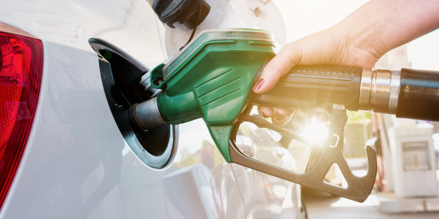

专家表示,汽车油箱本身具有“通风”以及“泄压”的功能,因此就算挥发也不必担心。再说,汽油其实比我们想象的要稳定,它的膨胀系数只有区区0.00095,再加上油箱也有专门防止加油过满的设计,实际上是很安全的。
如果你还是不放心的话,那么一般情况下,加油时加到跳枪就行,十分安全,爆炸什么的是不存在的。
