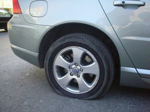

1、胎压有问题
第一步就应该检查胎压,因为胎压最容易检查,如果轮胎充气不足,油耗就会增加,另外,如果胎压没问题,就要检查轮胎磨损程度,如果轮胎磨损严重时就会经常出现打滑现象,增加耗油量且影响安全行车,需更换。
