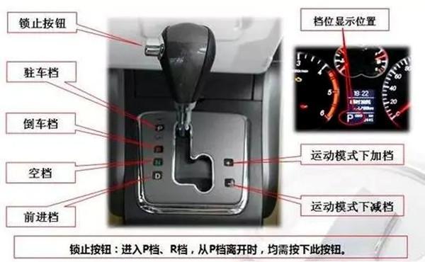

内容开始之前再给大家罗列下自动变速箱挡位的名称,P (Parking) 停车挡、R (Reverse)倒挡、 N (Neutral)空挡、D (Drive)前进挡,至于有些车上的S则是运动模式、L是低挡位锁定模式。

懂开车的人都知道R档是后退档、D档是前进档、N档是空档。N档是必须将R和D档之间的,之所以被排在这两档之间是因为在AT车型的变速箱是油压换档,前进和后退档正是反向油压。为了保护变速箱行星齿轮,N档在D和R档之间起缓冲的作用,就是当D档互相转换经过N档时油压将归零。如果是没有N档缓冲的话,那将会损坏变速箱,严重的话还可能造成更多机械结构被引擎扭力的动能所毁坏。
P档必须在最前
P档即是停车档,也就是停车的时候要将档位拨到P档,可以防止溜坡等事故。但是,当车子没有完全停下来时,一定不能放到P档,因为P档是机械锁止的,和变速器的输出轴连在一起,车没停,变速器输出轴还会旋转,如果强行挂到P档,那么将会损坏变速器,而把P档放在最前面,还可以防止在开车换挡的时候操作失误,预防司机在行驶中将挡位拨到P档,因为P挡以外的三个挡用的比较多,所以R、N、D挡布置得离驾驶员较近,P挡则布置在最远的换挡杆前方。
D挡为何在最下面?
这个应该很好理解吧!因为D挡的在开车的时候使用频率以及时常是最多的,设置在最下面也更方便的让驾驶员操作。此外,现在很多车型都有S挡,其实这就是个运动挡,拉进这个档位就改变了发动机ECU的调校,说白了就是狂暴型D档,一般S挡都设置在D挡的下边。
