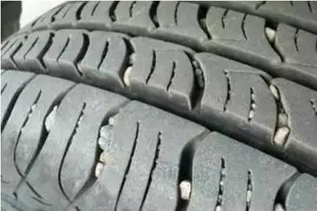

对于新买的车,我们都会对它关爱有加。几乎每天检查一次,看看轮胎,看看表面有没有破碎,而且保养得也勤快。很多车主的注意到轮胎里面卡进了很多小石子,我们知道轮胎被钉子扎破了肯定要去补或者去换,那么卡在轮胎缝里面的石子要不要去把它弄掉呢?长期不管会有什么危害吗?今天我们就来说说这个问题。
一、轮胎缝里有石子有什么危害?
1、使噪音增大
如果轮胎里面卡了小石子,开车的时候就会有很大的胎噪声,让车主心烦意乱。轮胎卡石子之后,车辆行驶时会有石子与地面摩擦的声音,在车里可以明显感受到,而这样的情况就会导致车主会一直听着有节奏的“哒哒声”,速度越快,频率越高,严重时会影响驾驶员对路况的判断。

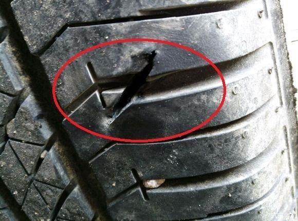

3、引发漏气或爆胎
如果石头很硬很尖锐,甚至是一些贴片之类的硬质物体卡在轮胎缝里,当车辆高速行驶时,它有一定的几率巴轮胎外层的这个橡胶刺破。如果刺进了轮胎内部,那么就会漏气,严重的可能里面的钢丝都会被戳坏,从而导致爆胎。虽然很多小石头看起来并不尖锐,很难刺破轮胎胎体中的钢丝带束层,但是它可以把保护钢丝的橡胶给刺破,这样就会让钢丝裸露在空气中,产生锈蚀后,最终导致爆胎。

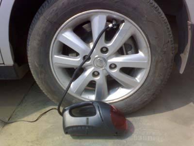

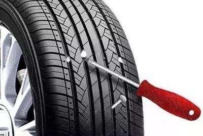

其实清理小石子的方法很简单,我们可以自己用钥匙或改锥之类的工具把轮胎内的石子给抠出来,注意不要用太尖锐的物品。另外我们去做保养或维修的时候,也可以让修车师傅帮忙弄一下,毕竟在举升机上弄总比自己在地上弄要方便的多。另外,放气、充气也可使部分石子自然掉落。
