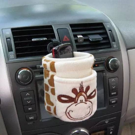

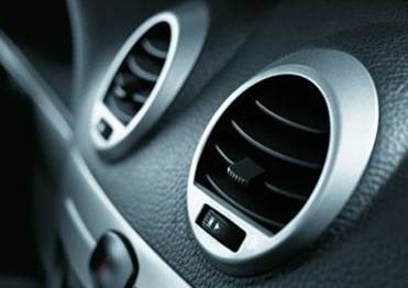

3.出风口旁不放杂物
有的人习惯在空调出风口附近放置一些小的装饰物、香水瓶、手机架、水瓶等,虽然这种做法看似节省了空间或者装饰了整车,但是并不是一种合理的做法,因为此时的空调系统空气流通受阻。如果当您抱怨开着空调,却不凉快的时候,可以检查一下是不是出风口被杂物挡住了。

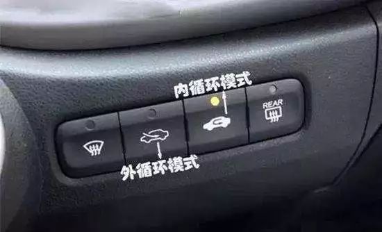

7.避免内循环一开到底
内循环制冷作用好又省油,所以部分车主只运用空调内循环体系。事实上,这么时刻久了会致使车内空气质量越来越差,空气含氧量也会越来越低,不只对车主的呼吸体系有很大的危害,某些极端条件下甚至会呈现车内驾乘人员头晕缺氧的状况,所以空调体系的正确运用万万粗心不得。当车外空气好、空气质量高的时分能够运用外循环,没有外面空气的更新,车内的空气会逐步浑浊。而车外空气差、废气多、温度高时能够运用内循环。
