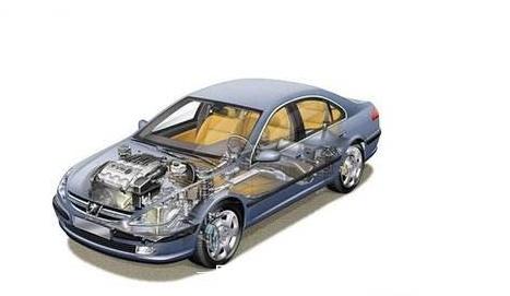

为什么要把发动机放在前面?
发动机前置,是为了方便输出动力。车的驱动轴就在发动机和变速箱的下面,发动机、变速箱和驱动轴可以直接连接,结构紧凑,传动效率高,便于整车的重量分配,当有乘员和行李时能够使车辆前后轴重量均衡保存车辆行驶中的稳定性,而且非承载式的底盘,有合理的空间放置发动机的位置。
对工厂来说,安装方便,发动机变速箱可以做成一个动力模块再安装进车身,对用户来说,维修方便,而且省油。为什么要前轮驱动呢?当驱动轮打滑时,前驱车容易出现转向不足的问题,此时驾驶者只要收点油门或者轻点下刹车,方向盘多转一点,就没问题了;而后驱车则会出现转向过度,也就是甩尾,对于没有接受过专业训练的驾驶者来说,车就失控了。权衡之下,对于普通驾驶者来说,前置前驱的车驾驶起来比较容易,学习成本较低。

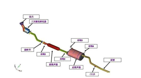

为什么把排气管放在后面?不能隐藏在底盘下面吗?
主要有下面这几个原因:首先,排气系统中常常设置多个三元催化器或消声器,只有通过较长的排气系统,才可能达到尾气环保催化和消除噪音的要求;其次,排气歧管出来之后气体温度太高,700〜800度很平常,流速快,噪音大;再有,如果将这些功能结构全部放在一起显然是不合适的,而大多数前驱车型的发动机位置是在车头,因此在汽车研发设计上,在车身非常有限的空间内,将排气系统放置在底盘下贯穿,最后通过汽车尾部的排气尾管排掉,才是最为合理的做法。
如直排、改装等方式造成过低的回压,对于大多数行驶场合都是在中低转速运转的家用车型来讲,会带来低扭不足的情况,甚至是发动机内燃油燃烧不充分,导致油耗走高。所以,汽车排气系统的长度设定,以及不同的管径、弯管、形状、截面等结构设计,都可以调节回压的数据范围,从而提升发动机的性能表现。简单的说就是排气管不能太短,而排气管在后面是经过工程师的精心计算得出来的结果。
