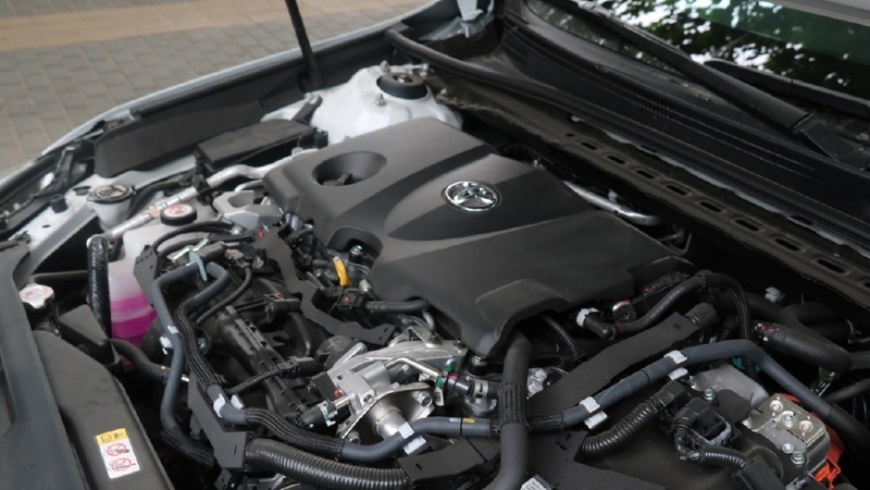

如果是在低速行驶时车辆的水温过高,那需要我们将车辆停车,并将发动机熄火打开前机盖,以便让发动机散热,等待水温降下来后,开至修理厂检查冷却液是否有泄露。那如果是高速行车的情况下,我们应立即将车把车停在路边,打开前机盖,车辆不要熄火,怠速下运转一段时间,等待温度降下来后在行驶。

1、冷却液不足
冷却液的主要作用就是给发动机降温,一旦过少便会导致发动机的温度过高,冷却液过少的原因除了用完之外就是泄露,车辆开锅后就应该检查防冻液是否有泄露。添加防冻液时也应该选择相同品牌的进行添加,不建议加水。
2、水泵故障
汽车发动机的缸体内都有一整套的水循环系统,在发动机的上出水口位置装有一个水泵,作用便是通过皮带轮将热水泵出,泵入冷水,对发动机进行冷却,一旦水泵故障,发动机的水循环系统将不能正常工作,如果汽车发生开锅现象,去修理厂检查时应该着重检查一下水泵,如果是水泵故障,一般是百叶轮损坏,更换即可。
3、冷却扇故障
汽车的冷却风扇是汽车冷却系统中重要的一环,风扇的散热性能直接影响发动机散热的性能,它的作用不言而喻,一旦开锅也要检查是不是由冷却风扇引起的,如果是更换冷却风扇即可。
