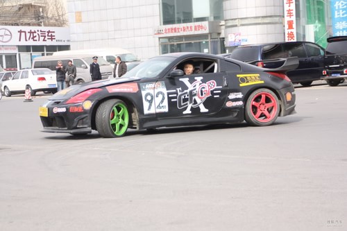

漂移到底是起源于日本还是其他国家,至今没有定论,宽泛意义上的漂移是指让车头的指向与车身实际运动方向之间产生较大的夹角,使车身侧滑过弯的系列操作。漂移时车辆的后轮会失去抓地力,失去抓地力的形式有两种,一是后轮抱死,二是后轮空转(一般情况下:后驱用动力,前驱用手刹,专业的漂移车手也经常会运用手刹在侧滑的过程中来纠正车身侧滑的角度) 。这两种方法都对车都有非常大的损害,所以漂移车都要经过专业级的改装。今天我们找的是一款后驱车,所以主要运用后轮空转进行漂移。

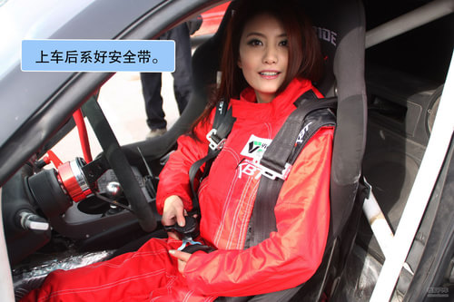

登车之后务必先系好安全带:赛车的安全带与普通家用车的安全带不同,赛车安全带一般有两种:第一种是四点式,第二种是五点式,一般家用的轿车都是三点式,赛车对安全系数要求的很高所以采用四点式或五点式安全带,这两种会把赛车手牢牢的固定在赛车座椅上,如果赛车发生意外,可以尽大可能的保护车手免受伤害。

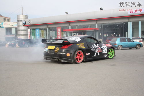

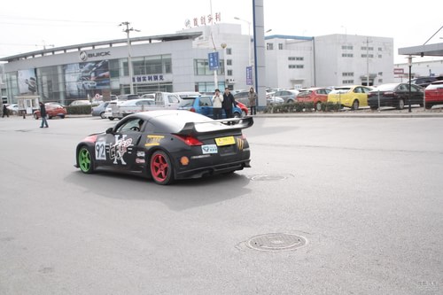

原地打圈,相信很多人都会,打满方向持续给油就好了。练习时寻找合适的场地非常重要。首先要求路面平坦,其次是不会的打扰到周围的人。
操作:

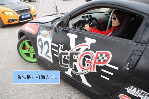

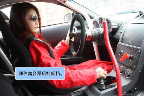

第一步:打满方向,踩住离合器,挂入1挡。

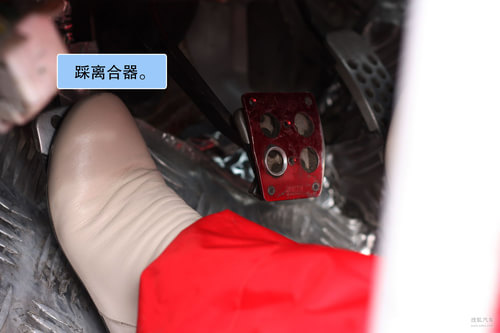

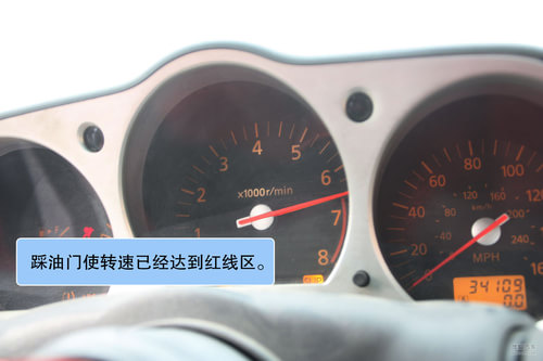

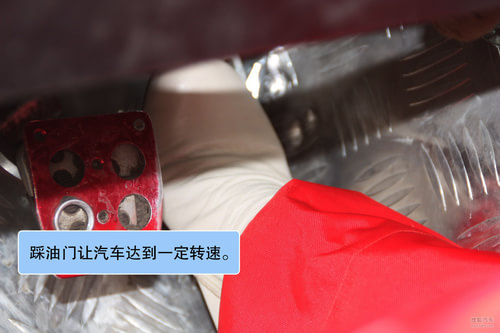

第二步:踩油门,轰油门让发动机达到一定的转速(转速越高,轮胎越容易迅速打滑,一般要高于5000转,因为松离合的瞬间转速会迅速掉落,为了保证后轮持续打滑,高转速是为了提供足够的扭力)。

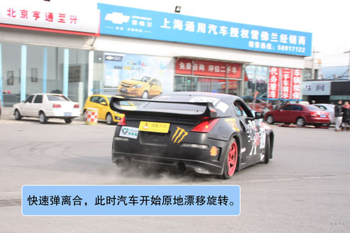

第三步:弹离合(松手刹后,迅速抬起离合器,抬起的时候切记要快,否则一些马力较小的车很容易产生推头现象而增大回转半径,增加控制难度。)方向盘保持打满,持续给油、保持发动机转速。
注意:随时注意转速表,转速表指针要尽量保持在红线区域以内!
原地漂移绕弯更多的是让车手找一下漂移的感觉,熟悉自己车辆的性能并掌握其操控性,稍加熟练后可慢慢的回转方向盘,增大回转半径,为过弯漂移做准备。

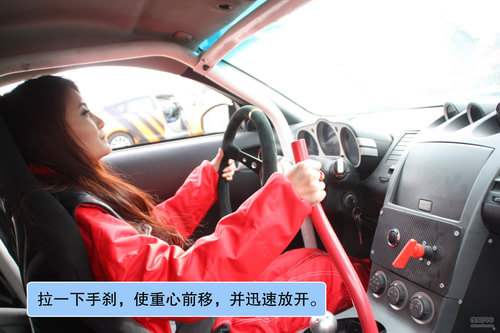

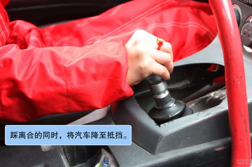

1.进入弯道前,保持足够的速度,轻拉手刹,使重心前移,迅速往弯道方向打方向盘,同时踩离合,挂低档(油门不松,使引擎高速空转,后轮失去抓地力)。

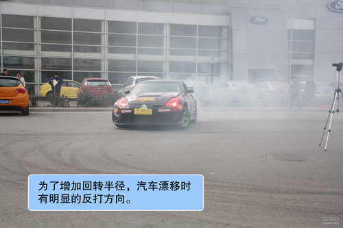

3.车尾随惯性甩出后,为增加回转半径往弯道的反方向打方向盘,持续踏油门,保持高转速漂移过弯。
