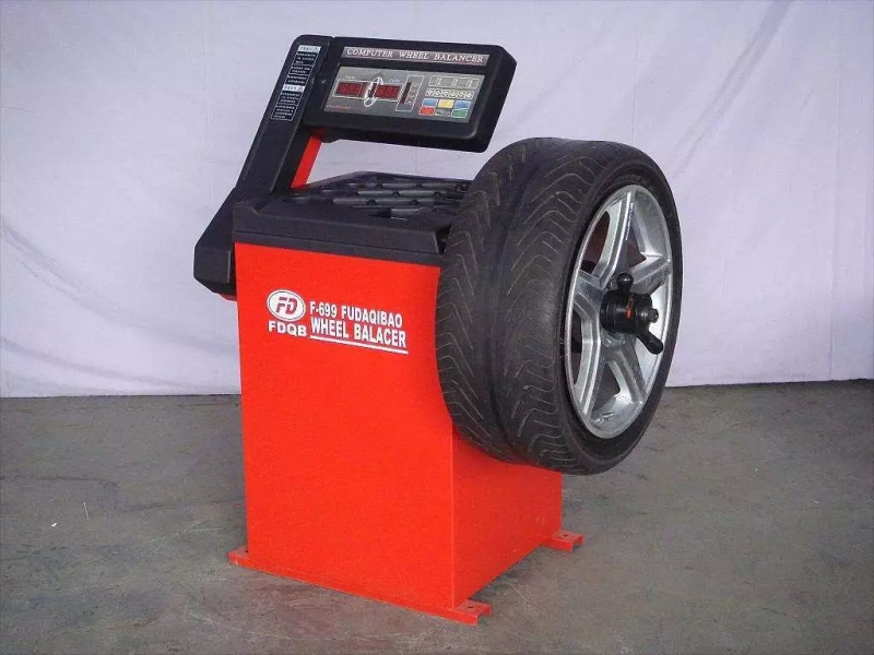

先来说一下“高速刹车方向抖”的原因吧,这肯定是很多车主迫切想知道的。其实原因发生在车身的两个部位,一个是轮胎,一个是刹车盘。新车轮胎如果动平衡没有做好,不仅车辆行驶时方向会跑偏,而且刹车时方向也会发生抖动,无论是高速刹车还是低速刹车方向都会抖,如果是遇到这种情况,大家也无需担心,到维修店做一次轮胎的动平衡即可解决,费用不会超过80元。

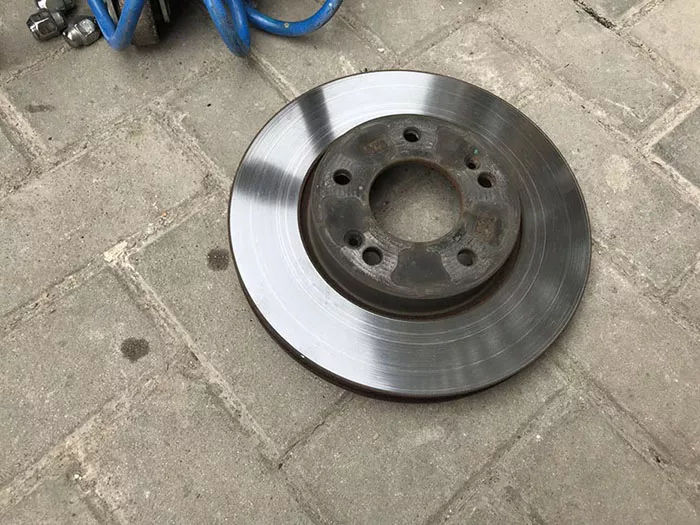

造成刹车方向抖动的另一个重要原因就是刹车盘发生变形,刹车盘变形造成的方向抖动和轮胎动平衡没做好的抖动会有点不大一样。刹车盘变形引发的方向抖动一般会发生在车辆高速行驶过程中轻踩刹车的时,当刹车片和变形的刹车盘接触时,轮胎就会发生抖动,这种抖动也会传递到方向盘上,因此驾驶者才有了踩刹车方向抖动的感觉。
既然刹车盘变形为何低速踩刹车时方向不会抖动呢?原因很简单,车轮的转速不高,所以刹车盘变形引发的方向抖动一般都发生在车速超过100km/h以后。
轮胎引发的方向抖动做动平衡就能解决,这里就不做过多的赘述,下面主要讲一下刹车盘变形引发的方向抖动该如何解决。可能很多人会问刹车盘为什么会变形呢,是不是质量不好?其实由刹车盘质量引起变形的可能性很小,大多情况都是车主不好的用车习惯造成的,有的甚至是过分爱车造成的。
比如,是频繁的急刹车。很多车主在山路行驶时几乎不用发动机制动,都是通过刹车来完成制动,这样做会导致刹车盘迅速增温,当温度变得足够高时,刹车盘的硬度会降低,所以发生变形的可能性就大大增加了。还有一种情况就是很多车主特别爱惜车子,跑完长途后喜欢去洗车,这时刹车盘的温度往往会比较高,然后再遇到冷水就很容易发生变形了。因此,要杜绝高速刹车时方向抖动,就必须注意以上几点。
最后我们来说如何解决高速时刹车方向抖动,当遇到这种问题时,很多车主就直接把车开到dealer店了,然后被告知需要更前轮换刹车盘和刹车片,价格往往会超过1000元,这种做法等于是送上门被宰,难道刹车盘变形真的需要更换吗?
其实还是要看情况,如果刹车盘磨损不严重,就可以通过机床将其打磨平整,如果变形和磨损都很严重,那就必须要更换了,但是绝对没有必要更换刹车片,这和方向抖动几乎没有关系。
为什么dealer店不会给你打磨呢,很简单,打磨一对刹车盘最多100元,还浪费时间,dealer店当然不愿意干,因此遇到这种问题直接可以开到维修店,打磨刹车盘即可。
